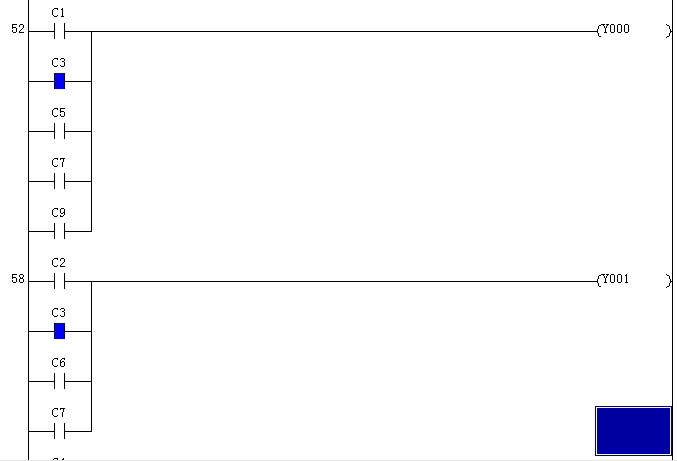

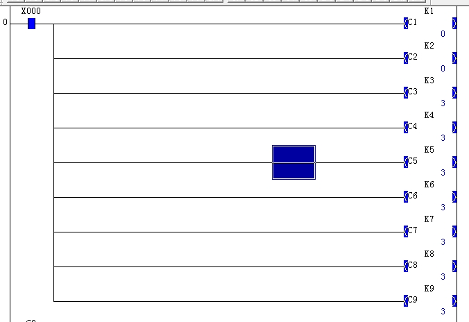

我的程序如上所示,我想实现的是按钮按第一次,数码管会显示1,按第2次会显示2,依次类推。可是不管我按几次,y0~y3都不会有输出(我用了译码器),图中就是我调试的结果,x0已经按了3次,可是为什么y0和y1不得电?在此谢谢各位了

C3不是动作了吗

多看程序,有程序让Y复位了,

是不是没run

双线圈?还是?

直接做一个脉冲加一给寄存器,寄存器直接译码

X0应该用上升沿吧
