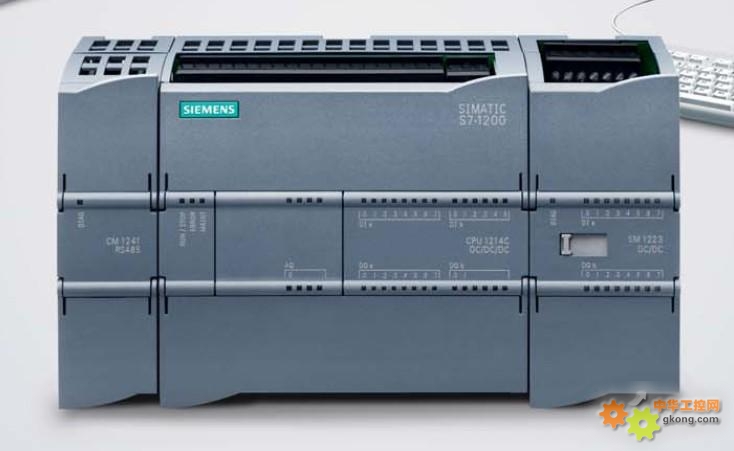

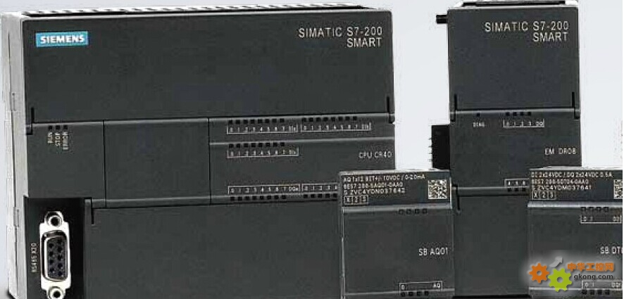

总感觉S7-200 SMART跟S7-200相比,不是替代200的产品。
1200风格更接近于300系列,但外形又是200的节奏。
未来谁会成为小型机中的下一个“S7-200”呢?

200的暂时停产不了

选型肯定选新产品吧,S200功能没S1200强的

果断1200的!

感觉1200会好些,毕竟smart编程软件还是独立的呢

普通逻辑及计算量不大当然选200,价格也是适用的。超出这个范围选1200就合适了。

老产品始终都要退市的,哪怕只换外壳不换心脏,西门子也得推出新款外观来满足外貌党。
