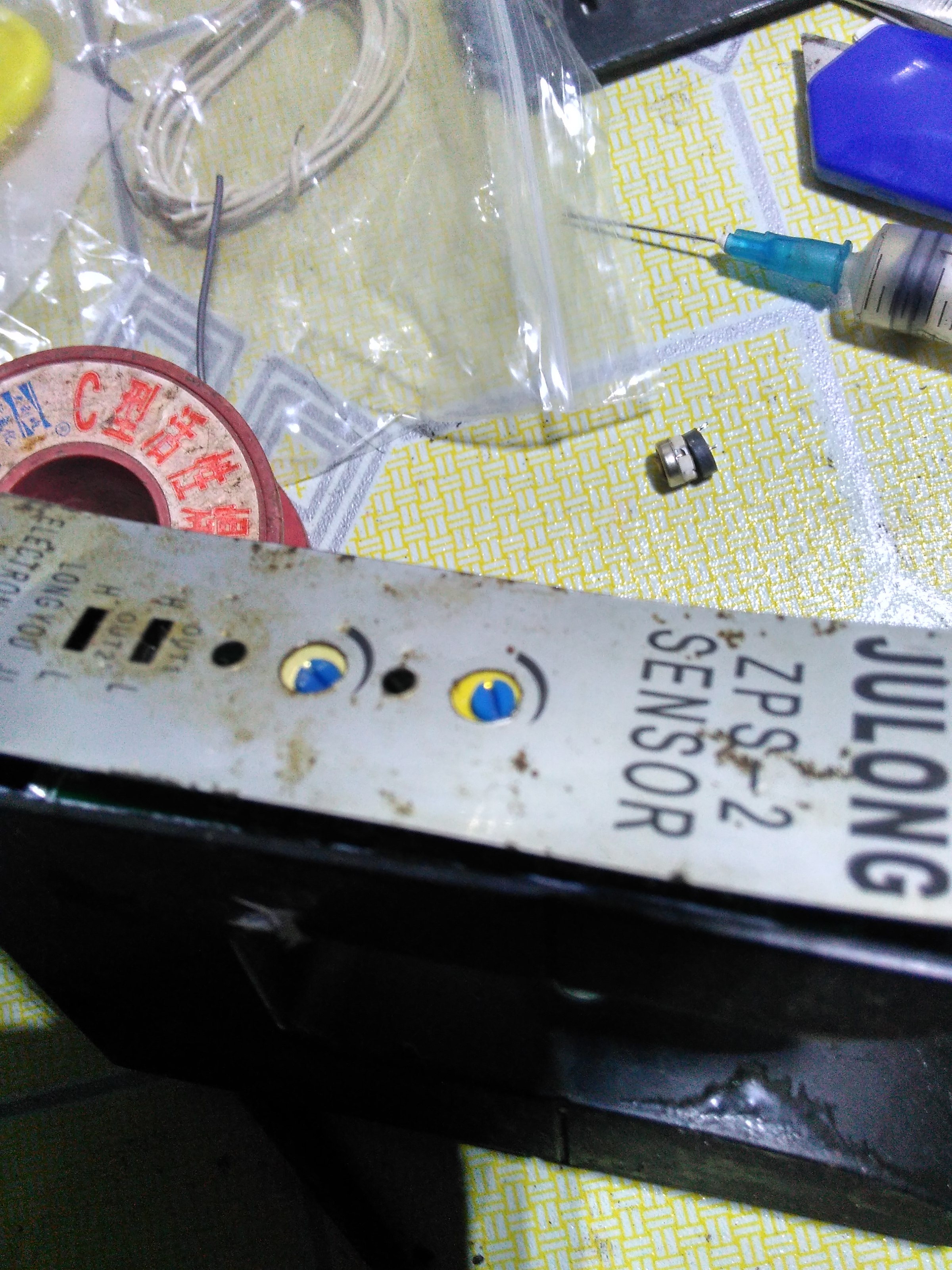

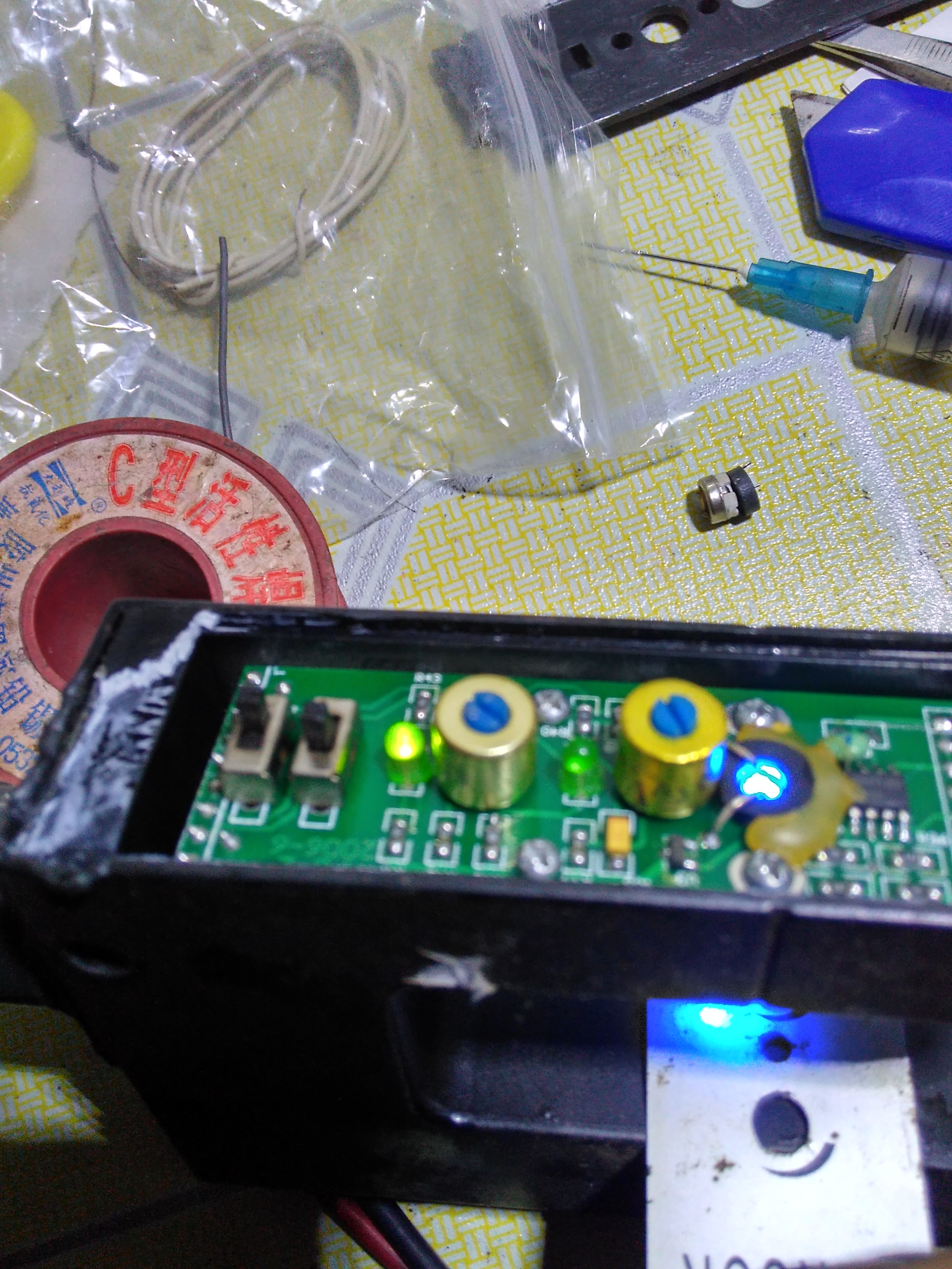

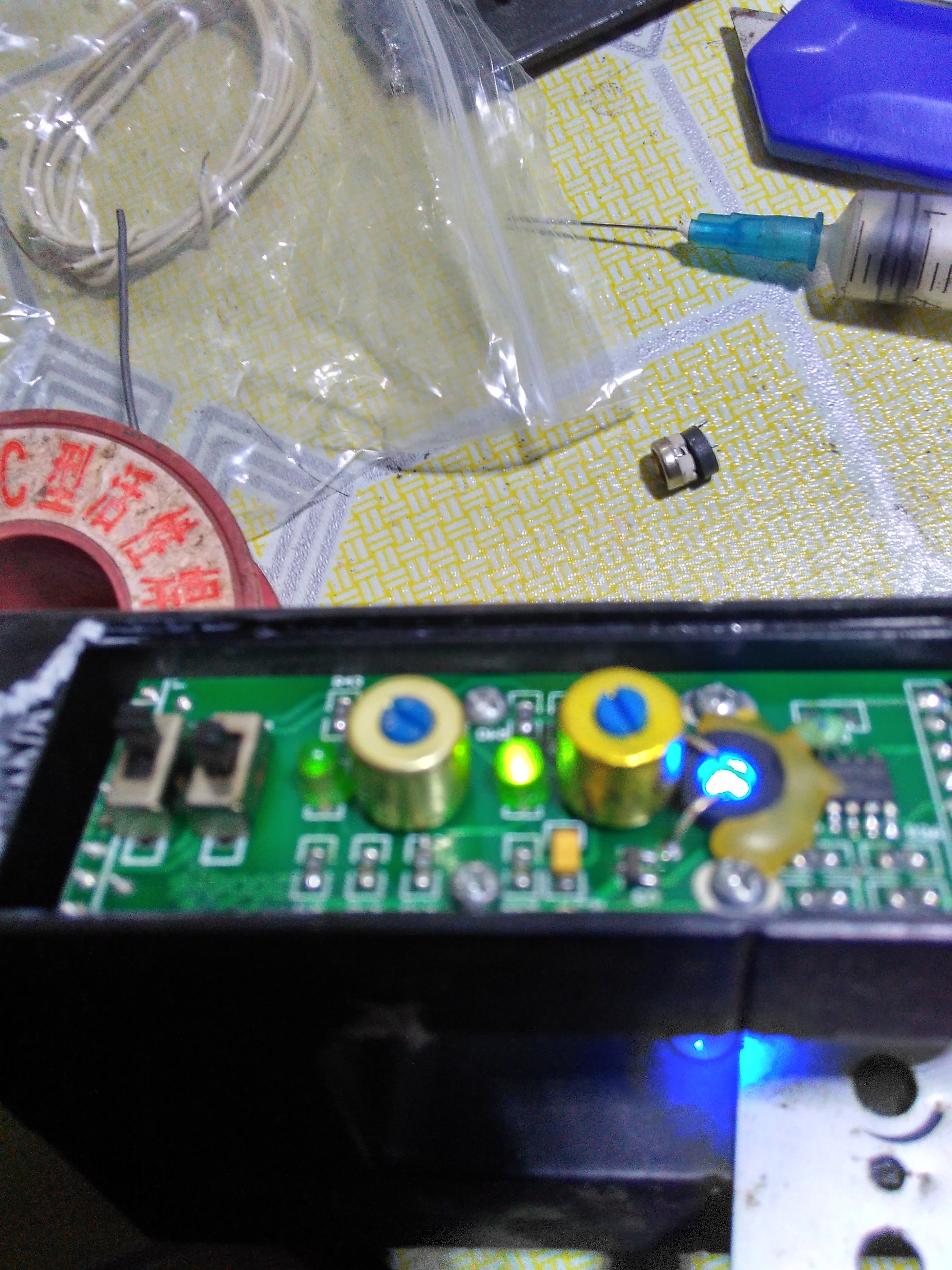

这传感器不灵敏,有时干活有时休息,

这是什么传感器啊!!没见过。

换了个可调电阻吗?

说说这是 什么传感器啊,怎么修好的,给大家分享一下

虚焊?几毛钱的维修成本吗?

光电纠编控制器上用的,换两个电位器。

可调电位器时间长了有时候会出现接触不良的现象

改成合适的固定电阻就可靠了。电位器滑动端容易接触不良,时有时无。另外还有注射器?当吸锡器的功能吗?彼此彼此呀。
