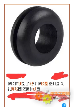

1.设备外壳好多薄钣金,走线时,机械人员没有全部用钣金拼了好多槽和梁做走气管和电缆,但是钣金壁较薄,一捆捆电缆直接接触感觉会划伤电缆,所以想在每一个穿孔处加一个护套,把这个护套先塞到孔里,再放电缆; 这个护套就很关键了,不需要太厚,还需要有一定的坡度,这样塞到孔里才不会脱落; 不知道这个护套应该叫什么专业词比较好,大家见过没,给推荐下?
2. 我的负荷开关装在侧面板上,柜子底部开孔下进线,主电源线过来都是从下往上穿,然后绕到负荷开关的上方,从负荷开关的下方再去各个负载; 能否我直接接到负荷开关下面,改为从上面去各个负载? 很少见人这么干过,但是应该也能起到通断作用啊?

1、穿线孔/过线孔护套/胶圈。。。
2、倒供是有的,非常规安装方式,有安全隐患。。。

线不多用电缆接头拧在薄板开孔处或者用橡胶圈,电气箱里常用但是不知道叫什么名字;下进上出接线是方便了也美观了但是容易出事故,这就成了倒送电了,一遍电器维修人员都会惯性思维认为关掉电源后开关下口就没有电了。

1 使用护线胶圈
2 避免使用下进线,有风险,可以使用接线端子排把线引进开关上端。端子排放电柜下端这样就方便接线了。

3楼的图很好,护线胶圈,我们也在用!

3楼的方法是最常用的

三楼的东东在控制柜开孔处一般都应该有的。
