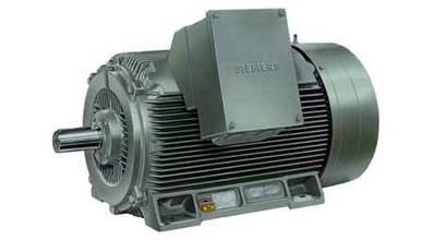

电机短路在很多情况下比较龟毛。除了电机本身引发了直流调速器,变频器坏以外,怎样确定电机有故障是必须解决的问题。很多同行可能会说,用指针万用表啊,不错,是可以检测出,但那只针对11kw以下的,往上功率几乎无法比较出阻抗。也有很多同行用摇表,相间对机壳一阵狂摇,但前提是,瞬间高压针对的是必须绝缘漏电的,也就是说,问题必须严重一点的。区区几个匝间短路一开始你根本测不出来,因为故障没有扩大时,绝缘根本未对地短路。表现在变频器上的故障就是开机的时候可能也可以,但工作一会儿就出现过流,或输出相电流不平衡,从而报警,让故障确定变得十分棘手。

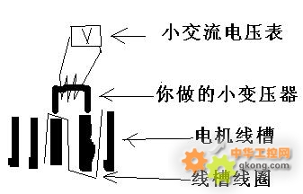

 分析确定了具体相位,如匝间短路,具体是那个匝间,需要开肠破肚,然后照着下图做个工具,匝间短路就不是问题了。(注,上面理论是王工根据电机原理分析写成的,实际运用中,效果良好,直流电机同样适用。下面这个仪器是网友做的,不是王工原创,再此谢谢)
 这个短路仪我做个一只,现在还在使用:你用一只很小的变压器(收音机输入或输出变压器),把它拆开,把硅钢片中间那一道(山字中间那一竖)去除。把上面绕几十圈线圈,线圈二头接个小电压表,测电机匝间短路时,把电动机定子接上50伏以下的交流电,然后,把你以上做那个变压器,二个截面,骑在线槽上,你看你的电压表,那个电压低了,那个线槽有匝间短路。画不成不好,你参考!

短路侦测器在电动机修理的书早就有了。
但它适用于刚下好线还没困扎、浇漆前使用。对于运行中的电机作用不大,没人为了一个线圈的匝间短路只拆一个线圈修理,那是得不偿失。
