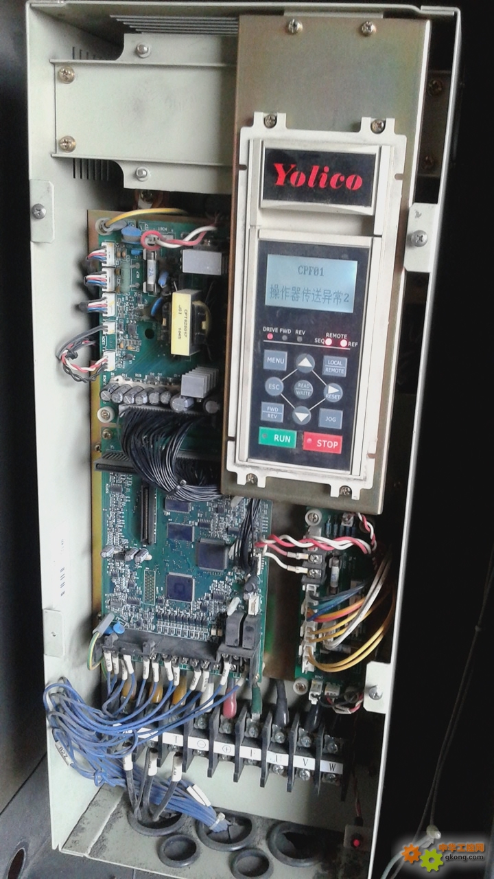

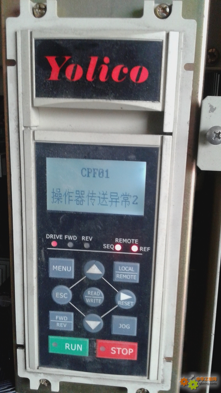

此变频器上电待机不到5秒报故障,故障现象是充电旁路接触器释放。

拔下显示操作器故障现象不变。

主板问题多些,如232接口,定制矩阵IC,另,面板至主板通讯线,面板插针接触不良。此机版本与安川G5一样,参照其处理。 主板修复的可能性不大。

测了一下充电旁路接触器释放和故障继电器信号输出是基本是同步动作的,分不清谁先谁后,有一点不明白,到底是旁路接触器因故释放导致变频器报故障还是变频器报故障然后断开旁路接触器?按理说变频器故障没理由释放旁路接触器。

面板与主板,通讯问题,重新插拔CPU的通讯连接线试下。

面板和主板的通讯波形看看是够有异常或者相关芯片

这主板一看就是脆弱

显示面板通讯不上吧。检查是否有通讯类芯片。
是变频器报警释放接触器,接触器是通电48MS左右吸合,CPU巡检后有故障报警释放接触器

看楼主的图片,这个是在如皋小全开印刷机上的应用。
换一块主板算了!
