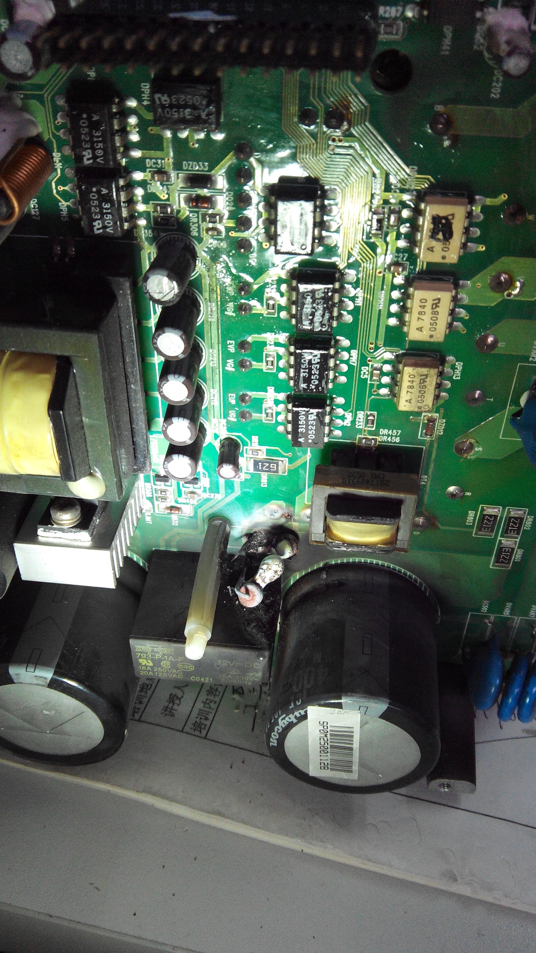

台达ASD-A0721LA伺服驱动750瓦的这个电阻是多大的啊,

充电电阻,几十欧姆就可以,别太较真

57欧或120欧都可以,只是个充电电阻,没什么的,只是充电快慢的事

只是个充电电阻,没什么的

那它为什么会烧啊
