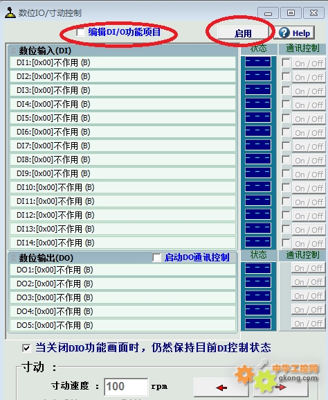

看了手册,更改的数字没有注释什么意思,叫我看表8-2,怎么找都找不到这张表。设置软件上也没找到,用的是内部定位程序

手上没东西没法演示,反正就是打开软件点开如图红色位置勾选就ok,一定要联机

有一个表格,参照表格根据需要改就是了

这个我刚刚发现,必须连接伺服放大器才可以调整的吧

以下是引用koofly2016/1/21 13:51:43的发言:
谢谢,原来没连接的时候这个寸动图标是灰的,想问下回归原点启动,复归原点通了怎么停不下来

搞好了,设置复归原点停止问题,不过停止的时候会轻微抖动下

现在就差一个问题,原点复归方式:X:2:正方向原点复归ORG:OFF->ON作为复归原点,在回原点的时候,原点检测停下来回轻微往后转一点,Y信号设置一律不找Z,速度也降下来没有用

是不是设置了没下载

设置好下载了,如果设置成找Z的话我原点的位置就不能随便定了,找Z没问题,但是对安装要求就高点了
