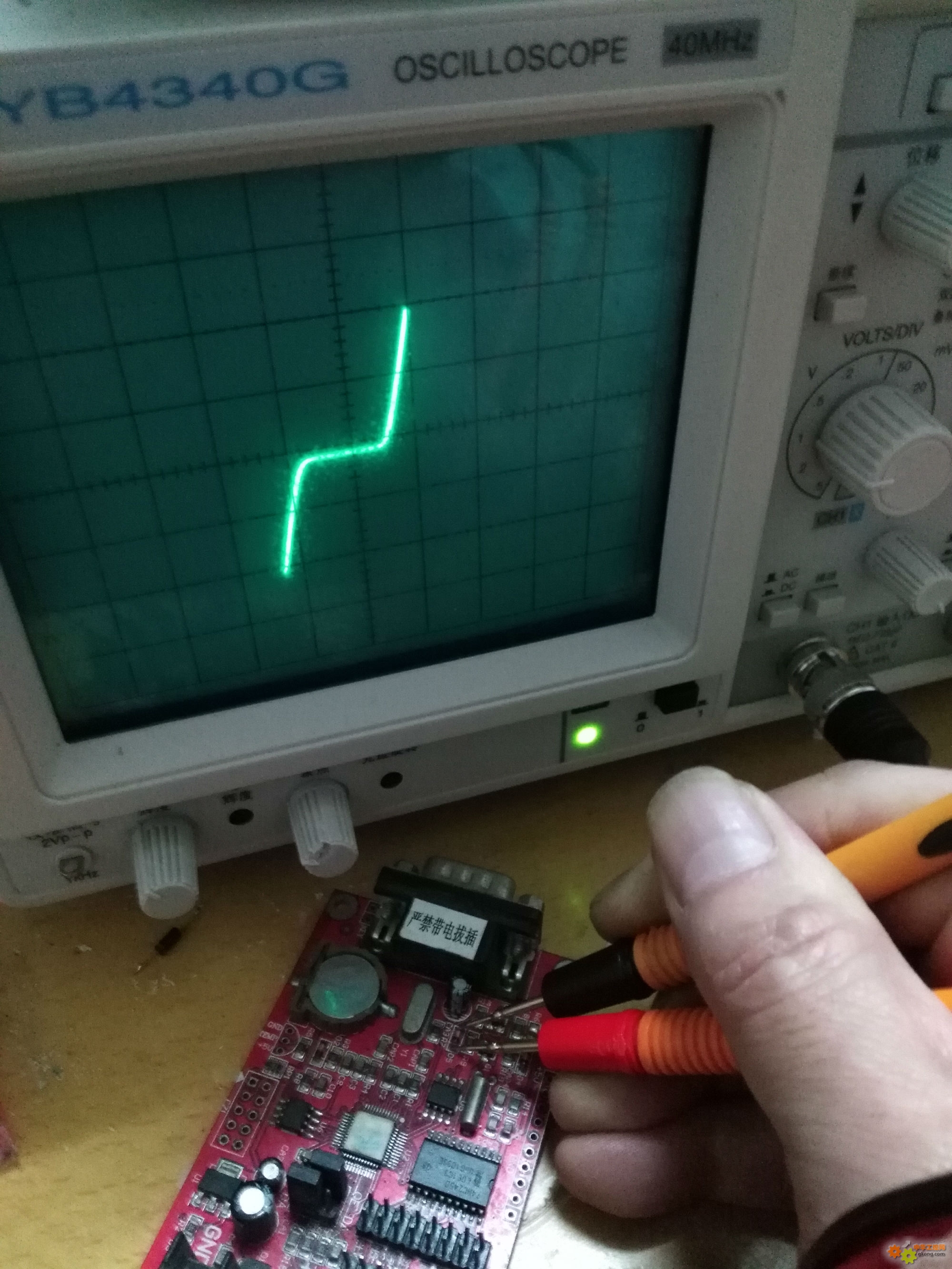

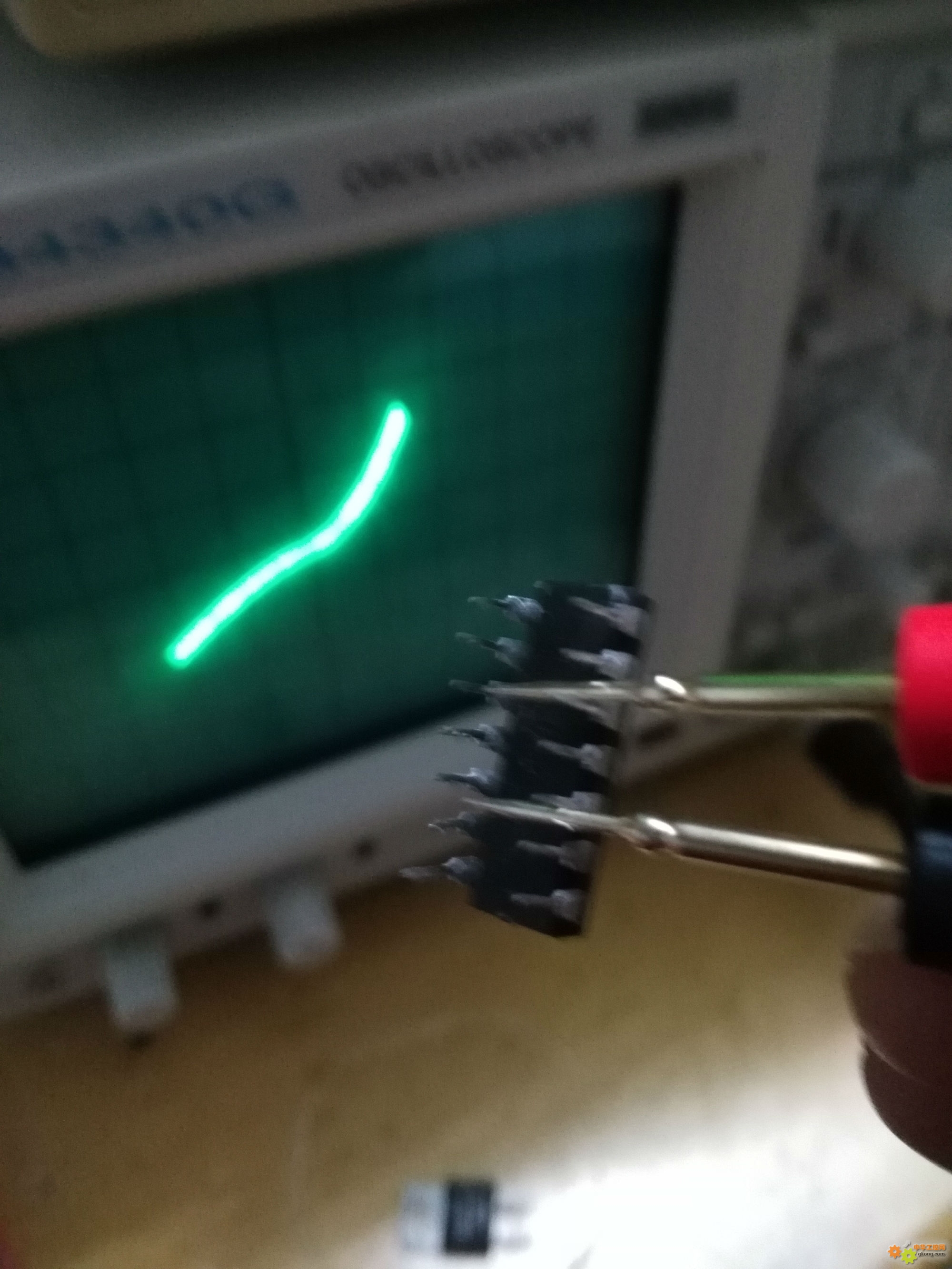

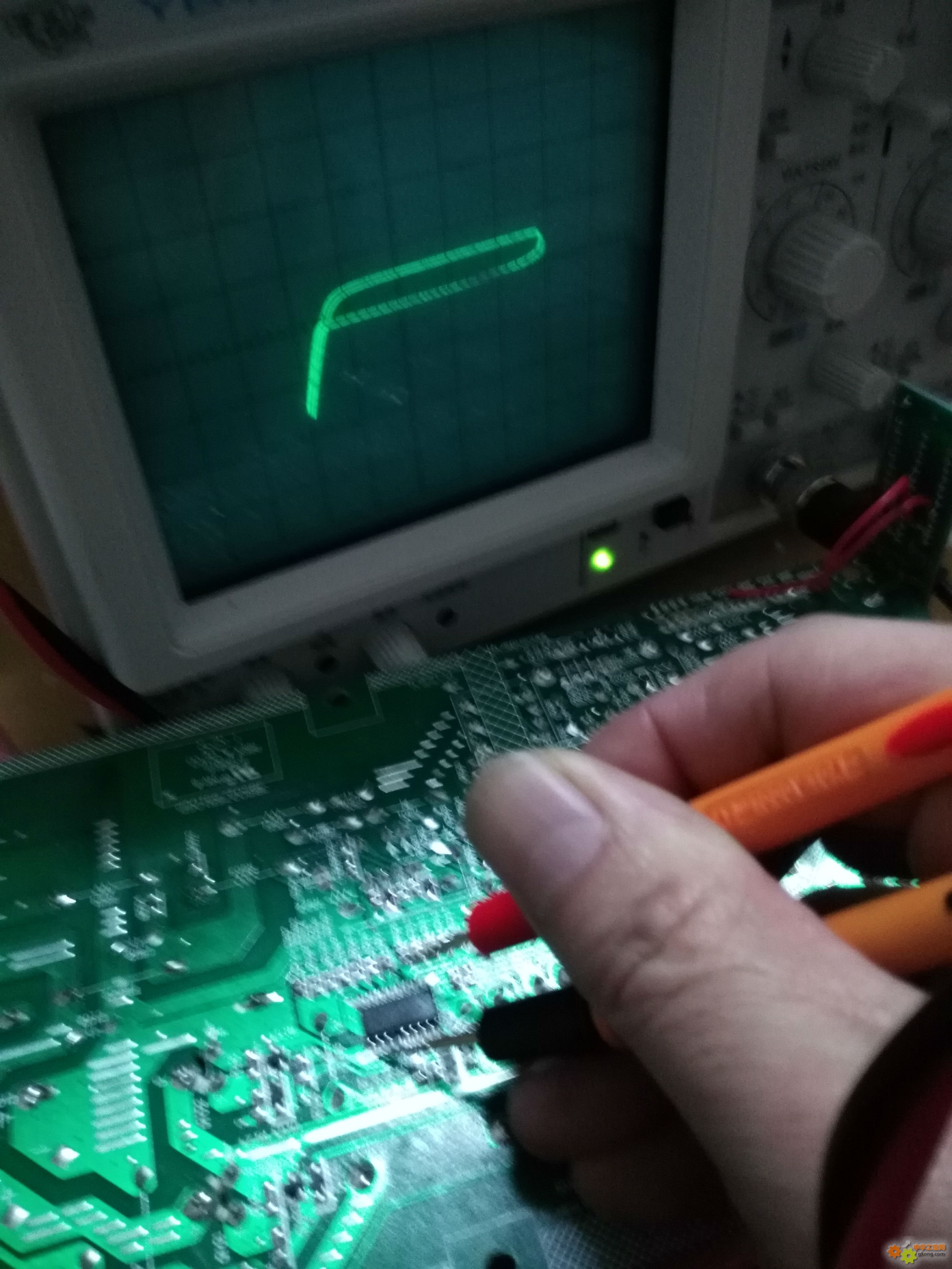

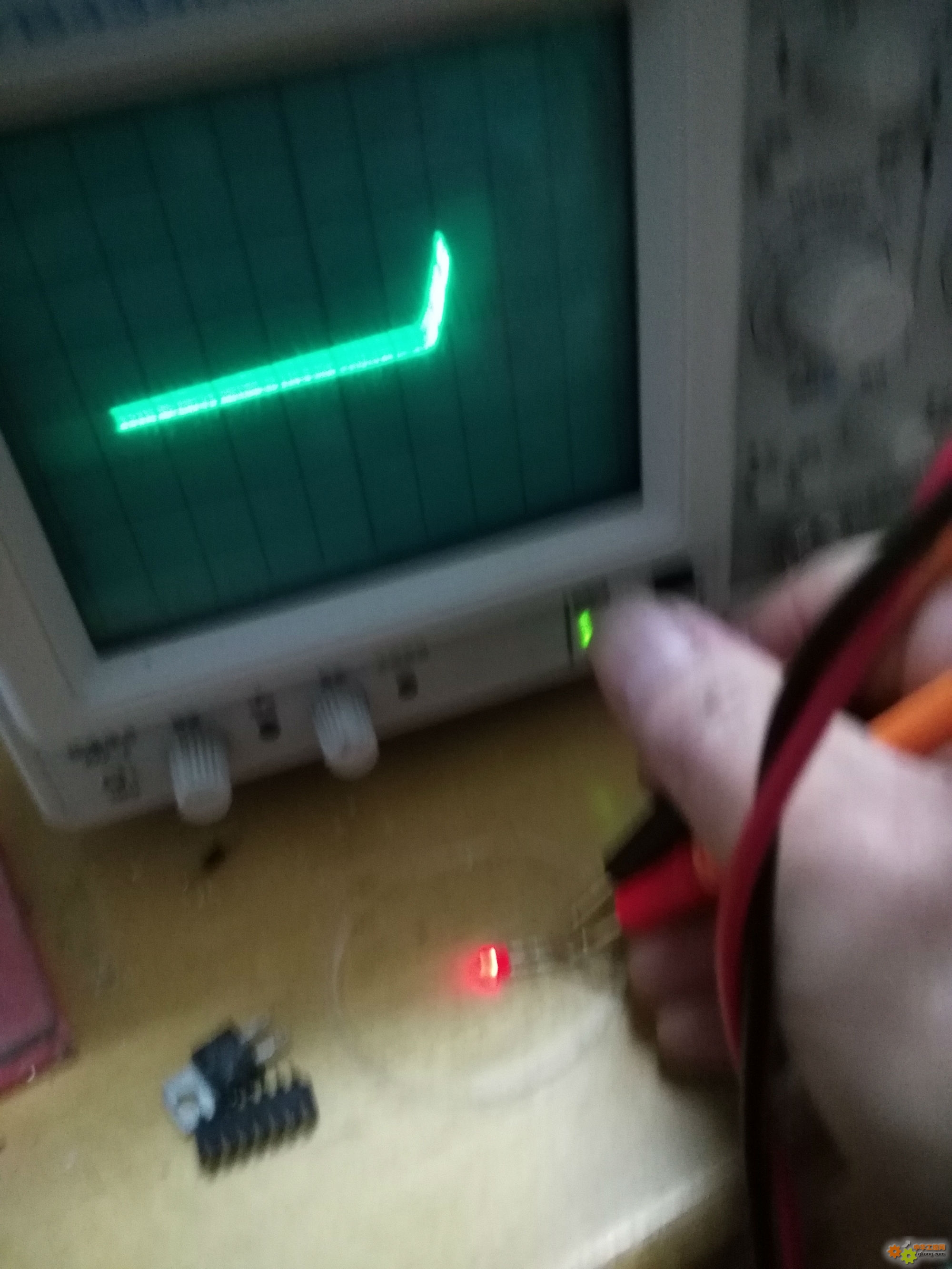

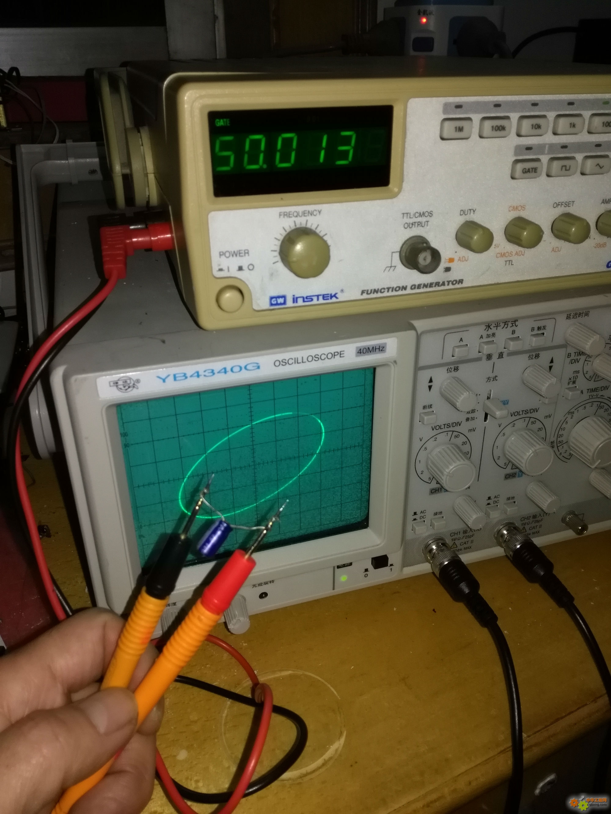

跟着坛上的大师学做了个VI曲线测试仪,能测不知图形标不标准!!另外请教大师为什么我测的电容图形是歪的,短接2测试棒垂直线也是有的歪,怎么调试都不行!!

其实这个真不难,得了解示波器xy模式。这样虽有波形出来了,但细分不够,只有一通道测试时不易对比,感觉都差不多。但查查线路开路还行,老早就用过泰克的210一直对这个不是很感冒。万用表加示波器和信号源才重要!
