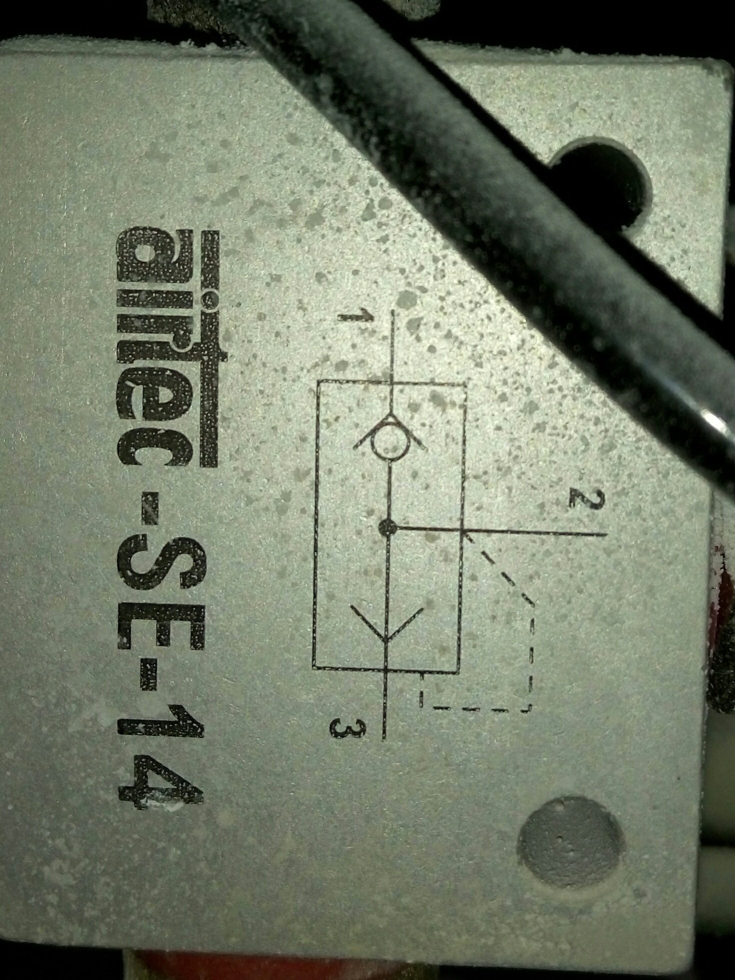

1是进气2是出气3是消音器

快速排气阀,你要问什么?

1是进气2是出气3是消音器

回音消音

一般气动元件,损坏了直接更换,或者不以后嫌麻,拆卸维修再次使用也得。但是还是建议更换崭新的零部件,因为有磨损,有杂物堵塞,导致内部精细的活塞阀门损坏。

好像是机械动作(含手动操作)阀门
