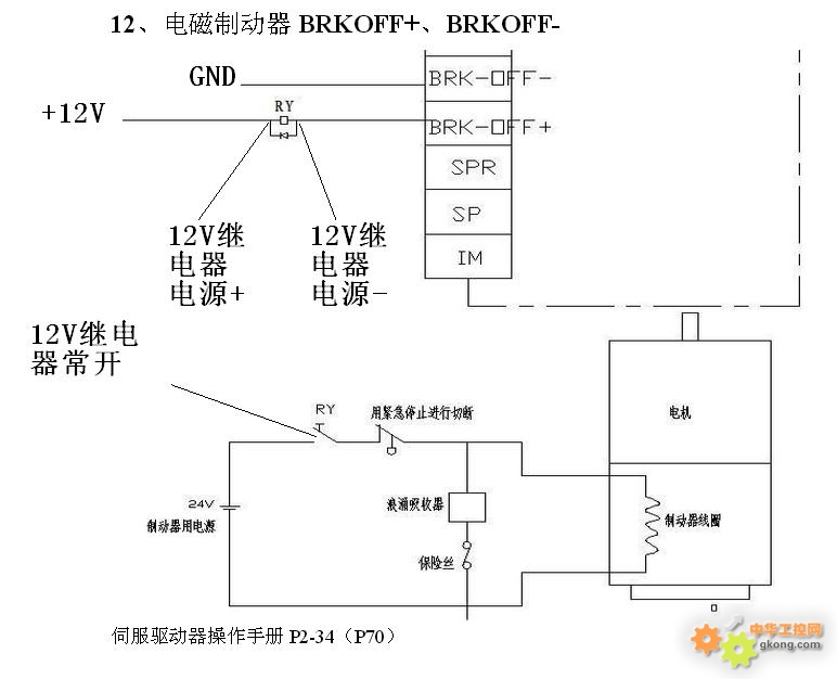

刚接触松下伺服,现在用的是一个带制动的伺服电机,然后按说明书上是10,11脚控制给电机的制动电源。现在按图上接的,伺服使能前,10,11脚是断开的,电阻无限大,伺服使能以后,10、11之间电阻约700欧,这样的话,继电器电源只有两点几伏,继电器不吸合,制动电源就一直给不上,请问这是什么情况?该如何接线。
继电器是dc12v的。

给他一个+24V电源,,,,,,,,,,,

你用个24V电源看看

用24V也不行。

24v分方向哦

BRK-接DCOV BRK+接继电器的线圈,继电器线圈另一端接DC24V 当伺服使能继电器会闭合,然后用继电器常开点控制刹车通断,为了抗干扰最好刹车单独使用电源
松下的是24V的吧还有BRK-不接地,接电源负

莫名就好了,还是按图上接的,用12V的中间继电器,谢谢各位。
