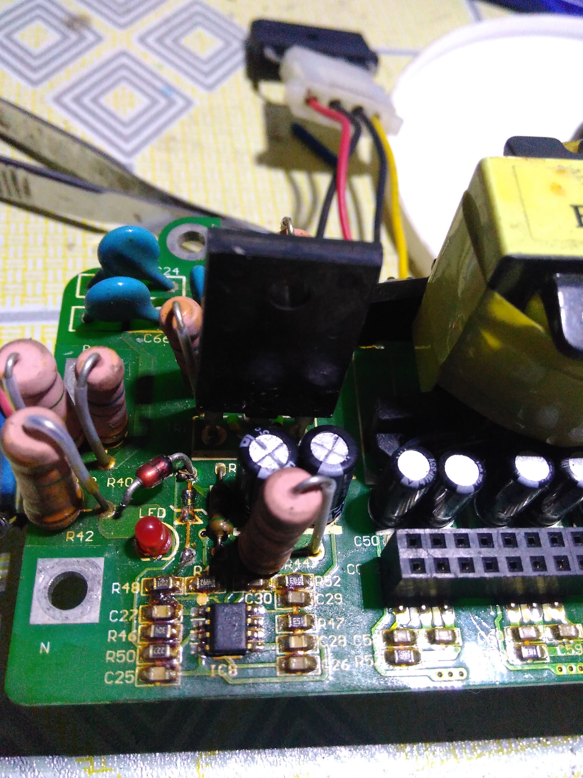

电源起动难,检查七角电压十伏左右,,起动电阻正常,单板维修,负载正常,检七角稳压二极管短路,拆下还是不起,把起动电阻减小,换3842,同上,换C38,C39,正常,手边无18V稳压二极管,不知能否省去不用。

怎么能把稳压二极管省掉呢!7脚的电压就是靠它稳压出来的

恢复原来电路,为好。

我记得应该是3844吧

应该是3844

18伏稳压管是保护用的

把这个省去,这个寿命也就差不多了。呵呵

可以省没关系的。就是3844没有保护容易坏。

18V的稳压管应该很好买的,旧机器上应该也有很多。最好不要省去。

发表下本人所见的吧,技术就谈不上了,关于这个地方的稳压二极管,国内的一半一半,国外的特特少。关于变频器炸开关电源的,国内的特多,国外的也特特少…
