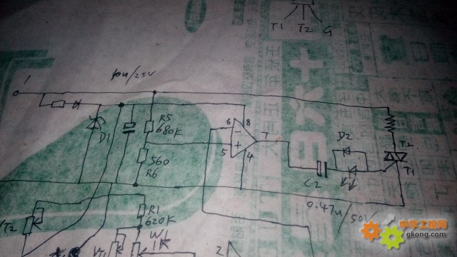

这是某品牌的恒温烙铁,问一下右边c2是做什么用的?二极管都是反向的,可控硅怎么导通的?

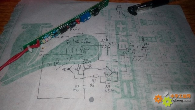

补图一张

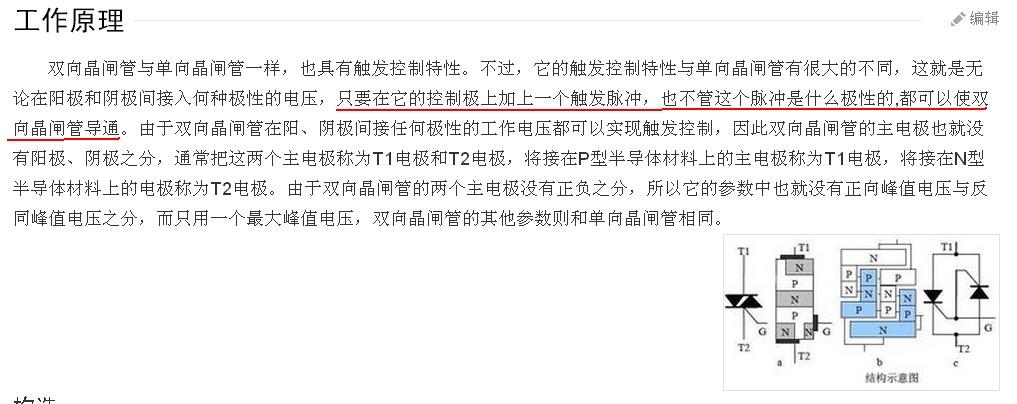

大家一起学习

双向硅负电压也可以触发的,C2的作用是隔直流吧

电路图自己画出来的 牛啊·
