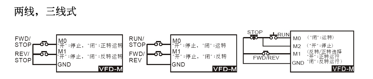

变频器两线制和三线制接线的区别:
两线制使用一个开关点来控制,点闭合,变频器运行,点断开,变频器停止。三线制的原理和交流接触器的自锁电路类似,一个启动点,一个停止点。启动时停止点必须是闭合的,停止点断开的情况下,无法启动变频器。

发表于:2016/1/14 8:27:54
楼主理解正确,一般就是这样,
还有触发式的,开停逻辑相反的也有

发表于:2016/1/14 9:13:16
记得三垦变频器有这功能,不是所有变频器都 有这种接法的,很多是你所说的二线制

发表于:2016/1/14 9:15:44
回复 #5楼 yejingmao
好多都有三线功能的

发表于:2016/1/14 10:33:57
还是图片看的明白;
