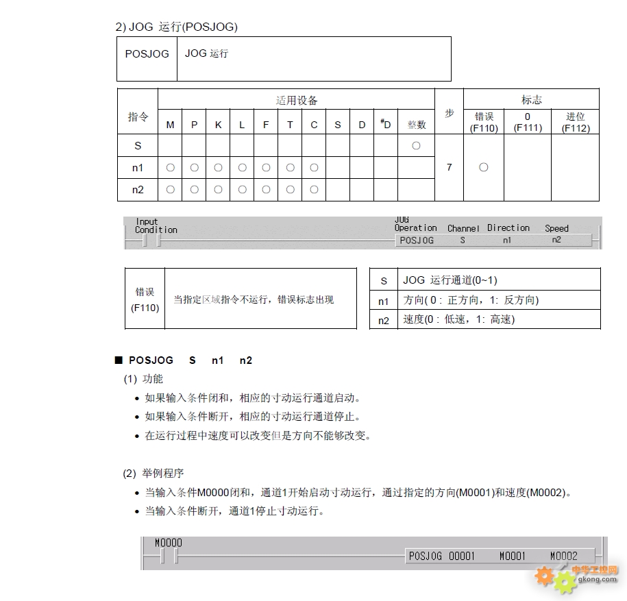

先是点动正方向运行停止正常,接着点动反方向运行正常停止停不下来了。这是什么原因

顶起哪位给看看是什么原因

输入条件确实断开 怎么会出现不停止的情况呢·

呵呵弄好了得先断开信号后断开方向才行

回复 #3楼 qd
噢~这样的啊 学习了
