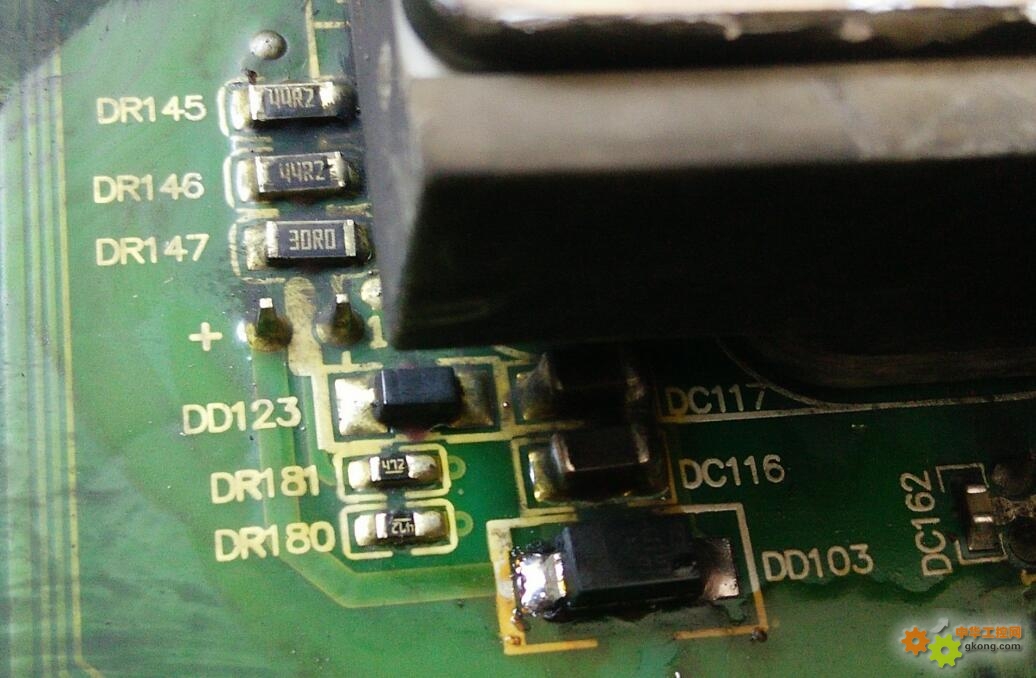

DC119贴片电容的容量DD103是二极管还是稳压管哪位大侠告诉一下,多谢了。

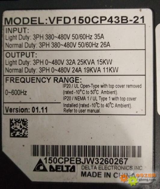

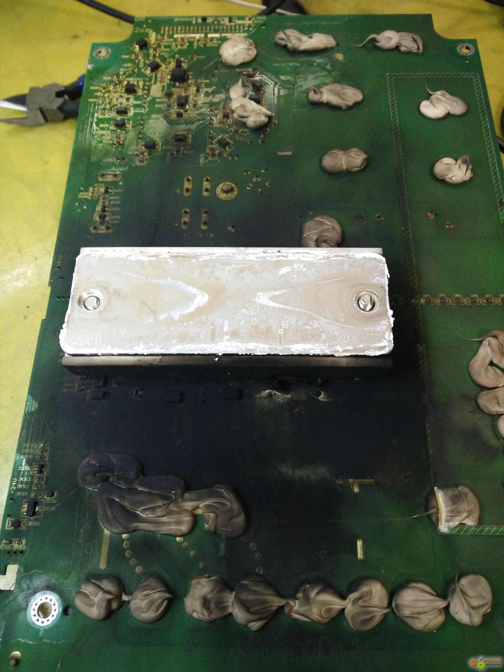

巧了,今天刚送来一台这个,还没有开箱,说是进水了

看下看看是多大的哦,不看不知道,一看吓一跳

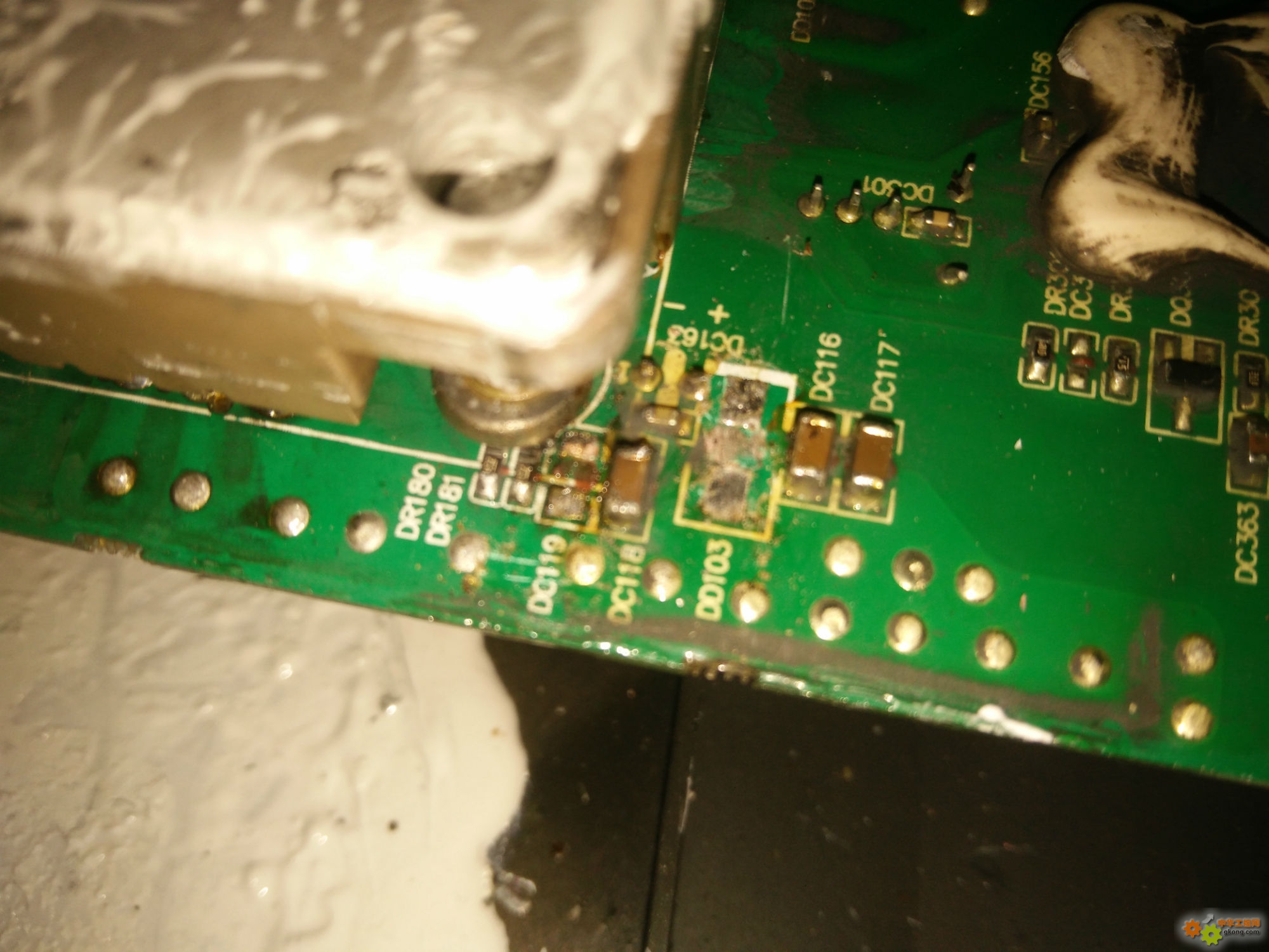

那个二极管是稳压管,加电实测电压稳定在17.2V,你的那台功率大用的是四个镙丝孔的,我的这台15的是2个镙丝孔,电路有点不同,大概应该差不多,你看下图吧

没事,我也没有帮到什么忙,稳压管用4746应该就可以了

二极管啊
