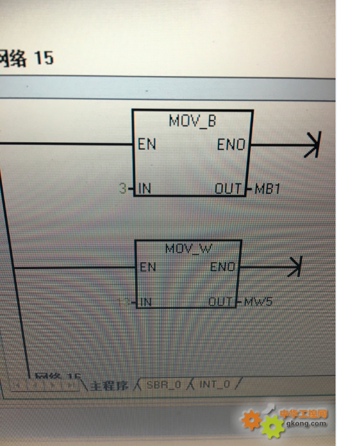

我是初学者,图片中的指令执行后,最后的结果是怎么样的?谢谢各位前辈!

MOV_W de shuju wei 13

0000 0011
0000 0000 0000 1101

这就是传送指令啊,结果就是MB1=3 MW5=13

B是8位,W是16位

MB1=0000 0011
MW5=13

传输指令 B1为3 W5为13

bin数据楼主懂不懂,不懂建议看一下数据格式

我也是这个不太懂,执行这个结果,mb1=3,mw5=13是要传送到哪里去啊,谢谢了

MOVB是字节传送,MOVW是字传送,MOVD是双字传送。可以通俗的理解为一个字等于两个字节,一个双字等于两个字也等于四个字节。MD0等于MW0、MW1。MW0等于MB0、MB1,MW1等于MB2、MB3。MB0即为一个字节,包含8个位,即M0.0、M0.1……M0.7
