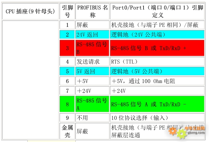

手上有一个USB转串口线、9PIN公母头,不知道有没有哪位大神有S7-200数据线接线图,感激中!

百度太多了,不知道哪个对的,去买的话公司采购要一个月时间。

S7-200的通讯是485不是232,需在串个232转485的转接头9芯插头的3是+,8是-

呵呵;S7-200是RS485接口,还是去买现成的吧;

猜测楼主的USB转串口线是转为RS232通讯端口的吧,西门子的PLC不合适此线做编程数据线。

usb串口再加ppi电缆?
