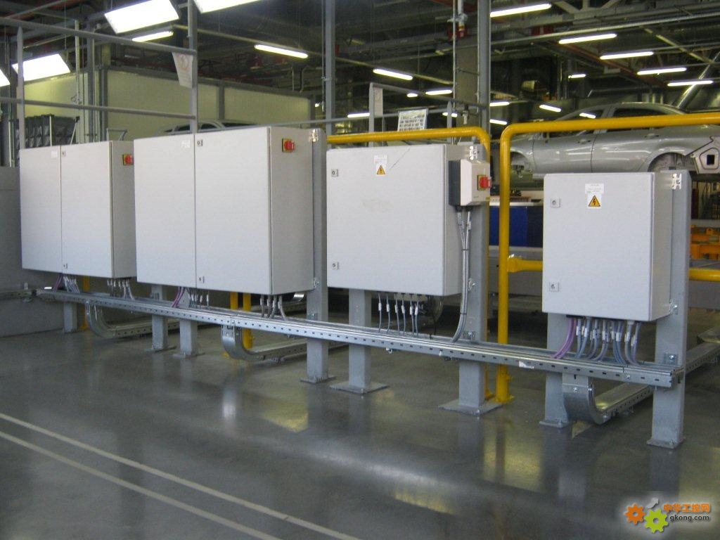

设备的电器柜,柜子和机器之间要走100多根各种信号、电源线,目前是捆扎成一捆,显得很乱,请问各位工友,有没有更好更合理的办法呢?

用缠绕管缠起来。

用桥架

动力线与信号线尽量用桥架分开走

我们的 是包起来放在金属槽里走

方形的金属线槽,使用线槽盖的哪一种,里面空间巨大,你想怎么区分都得,比如电源线扎一捆,信号线扎一捆。
不过线在线槽内行走,外面是看不到内部凌乱像头发丝一样密密麻麻的走线的,只需做好线号区分,线槽出口分类分孔出线,管你几百上千条线路,照样方便区分。

楼主上图看看,不然不好出主意。
这样的桥架就行了

最好还是在机器边上做个小柜子,将信号线接入小柜,再用20芯左右的电缆接到大柜子,再走一个动力电缆及一两个直流电源电缆,这样柜子间只有十根左右电缆。这样做就是有些麻烦。

以下是引用乌龟船长在2016/1/10 13:15:39的发言:
这样的桥架就行了
这个很漂亮的啊  就这样就好
