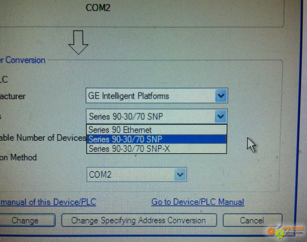

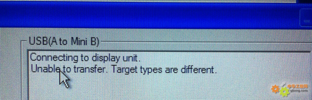

问题一:只能从GP中读取程序到电脑,无法将程序下载到GP,这是什么原因。用的是MINI USB接口

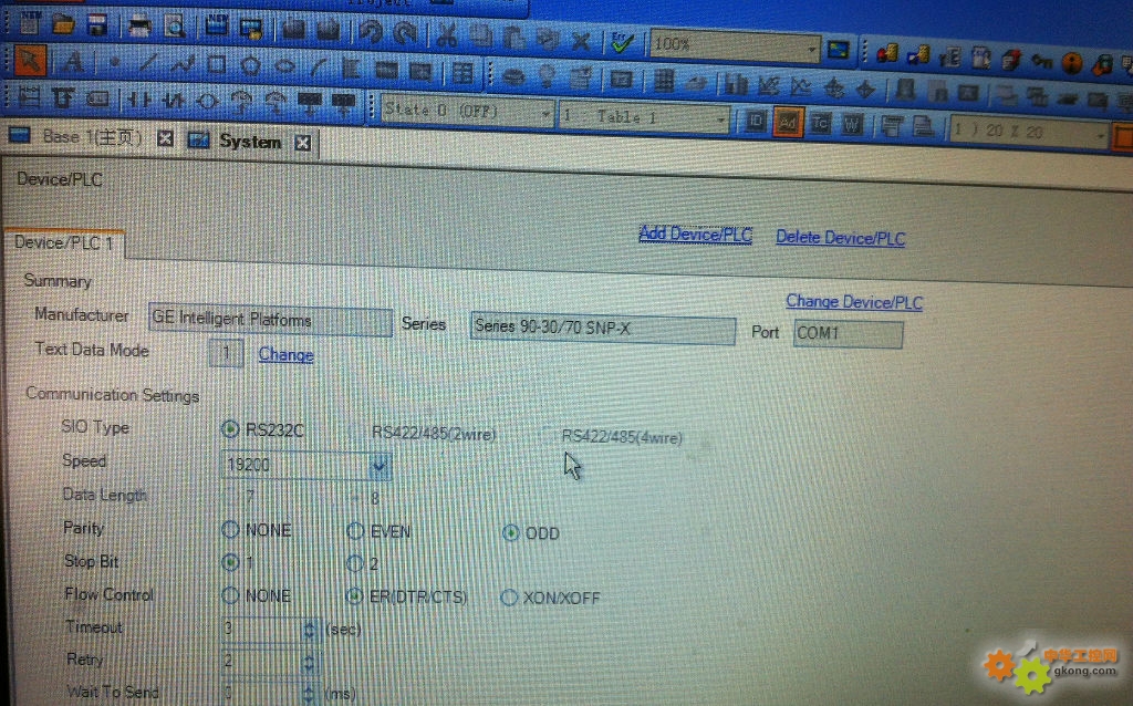

问题二:PLC选择是否正确?波特率是否正确?用的电源如图所示
问题三:到底该用RS232还是485?如何区别?

PLC是232的吧 感觉应该用232的

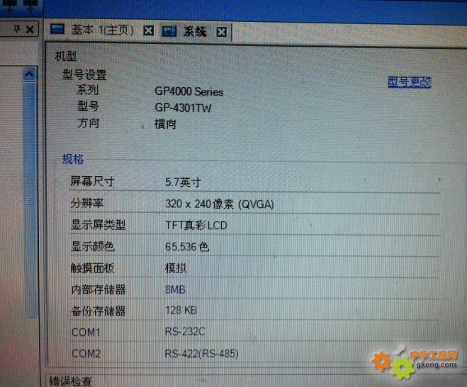

工程文件选择的人机界面类型与实物不同。

人机用的就是GP4301WT,哪里有错?请指点

我可以从人机下载程序并打开,但是无法上传到人机,我该肿么办?

终于搞定了,还是风哥厉害,一眼就看出问题。真的是人机型号选择错误,选了4501了。现在已经上传了程序,通讯问题也调试成功。同时也感谢大家的帮忙。
