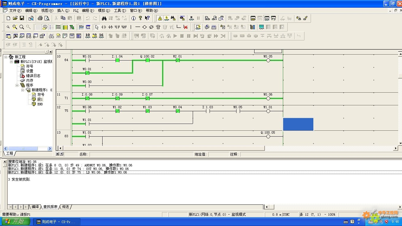

没有上位机控制,就PLC。。。
W0.06已经有输出,触点干嘛不闭合???

看看是不是双线圈问题

程序也不全呢

不用想了,铁定是双线圈问题

恩,应该是双线圈

w0.06是辅助继电器不是输出继电器,编程要分清楚是什么类型的存储器

闭合I1.03,观察W1.01是否吸合,应该可以看出效果。

后面还有对该bit的操作,有可能是直接输出,也可能是复位,甚至是批复位

生成的报表只有一个OUT
