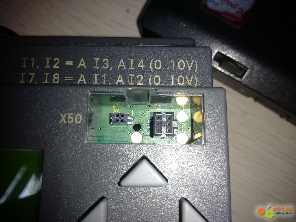

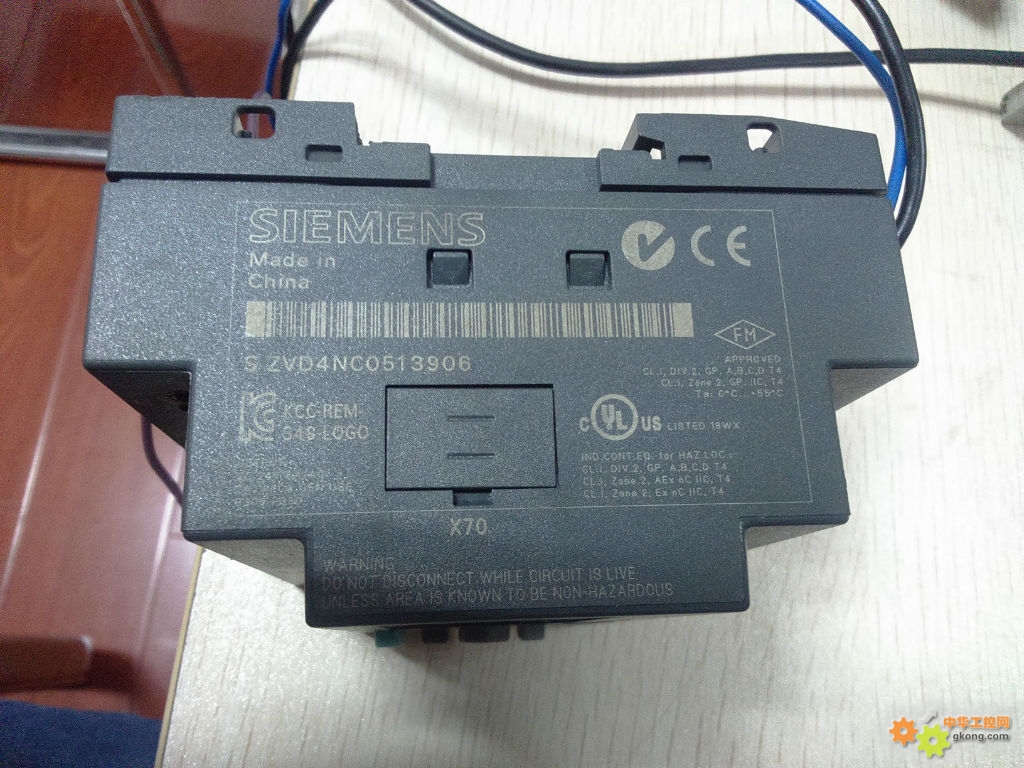

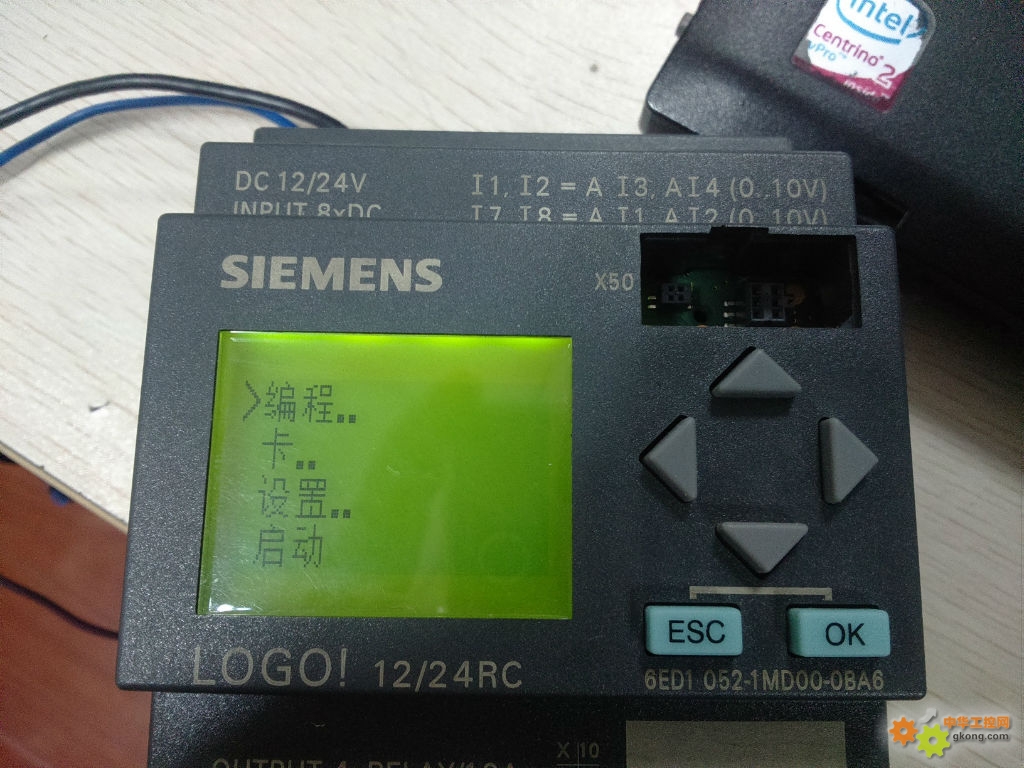

拾得一个西门了logo,想玩玩做个小东西。结果有密码,以前的程序无法清除。在网上搜过,没有找到合适的解决办法。请大家帮忙看看。先谢谢了!

整条编程电缆下个编程软件连上下个空的进去。试试。

西门子的东西怪怪的,PLC还要分版本,如果CPU是高版本的,用低版本的软件也打不开,logo目前的最高版本是logo V8.0,你用的是几?

LOGO软件可以清除密码,在“工具”---“传输”---“清除用户程序和密码”路径下。

发表于:2016/1/6 23:04:46
pan_xiansheng
在
2016/1/6 23:00:07

发表于:2016/1/6 23:07:22
应该不可以,屏幕是面对操作人的,如果这样也可以的话,那麻烦就大了,操作人稍微不小心,就有可能误将程序清除。
