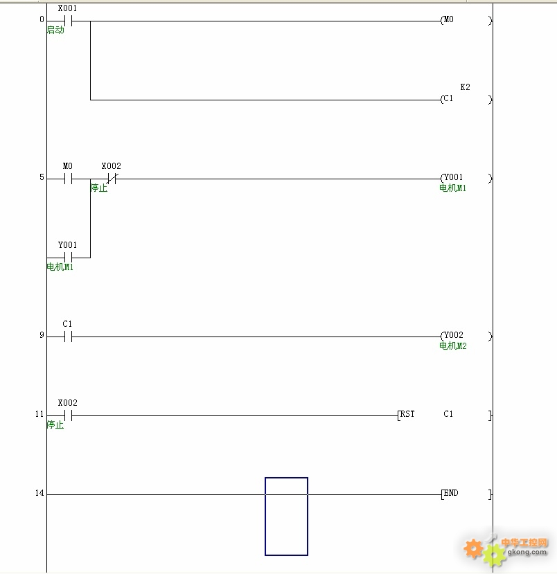

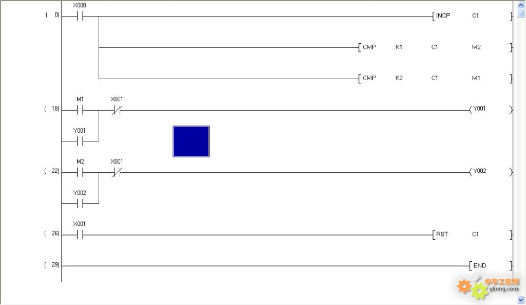

学PLC,一个单按钮控制二台电机顺序启动,按一下,电机M1启动,再按一下,电机M2启动,按停止,二台同时停,请多指教,谢谢

M0改脉冲型的会更好

x1,m0改脉冲输入比较好,不然按住不放就会两个一起启动了

启动按钮设为上升沿,才能保证两台电机不会因为按钮的抖动而同时启动

我不中意用自保的方式,
我认为直接置位 M0 M1 然后用M0 M1去控制 Y0 Y1 比较好
