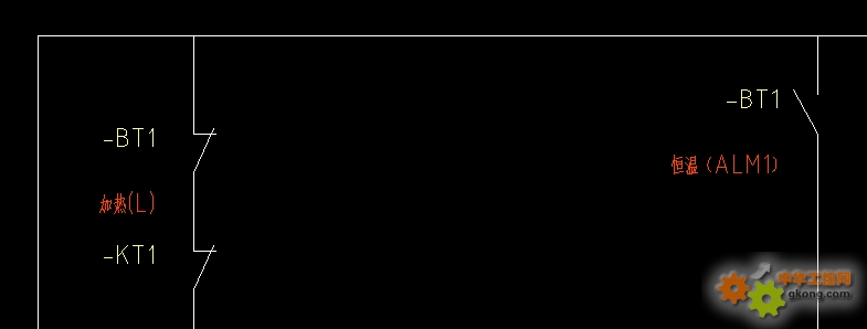

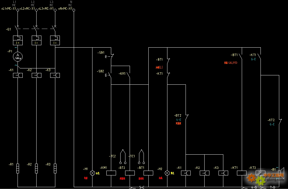

设备本身没有电路图,厂家没有提供,也没有线号,线很乱,我花了一下午查清线路,然后才改了一点,不过不查清也可以改,但是我觉得我还是搞清楚好些。
图画得不标准,一下子搞不出固态继电器的符号,温控表也不知道怎么表示,就用类似的替代了, 固态继电器主回路和控制回路画成一样的了, 没画明白希望大家能看明白。
这个图的原理其实很简单,设备也很简单,就是一个烤箱,或者说烘干箱,另外一个风扇是随KM一起启动的没画出来。
这个设备要按启动按钮后温控表才有显示,才能设置温度,但是同时也开始升温,升到设定温度后保温,保温达到设定时间后会报警提示一定的时间。

发表于:2016/1/5 16:31:48

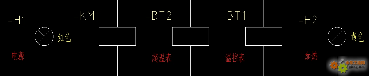

发表于:2016/1/5 16:33:19

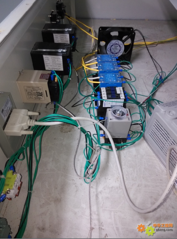

实际设备线路

个人感觉控制电源如果能够接个保险或者单极开关会好一些,仅供楼主参考

以下是引用135069080322016/1/5 16:42:34的发言:
说得是啊,还真没有这些东西, 电源开关都靠我们外部配线的开关,里面没有任何开关或者断路器保护, 我没打算长期在这里搞下去, 所以暂时没这计划。

发表于:2016/1/5 16:47:23
我现在主要是分析这个电路,有个问题
不积硅步,无以至千里;不积小流,无以成江河;九层之台,始于垒土。   好好学习,天天向

这接线好乱,非标的

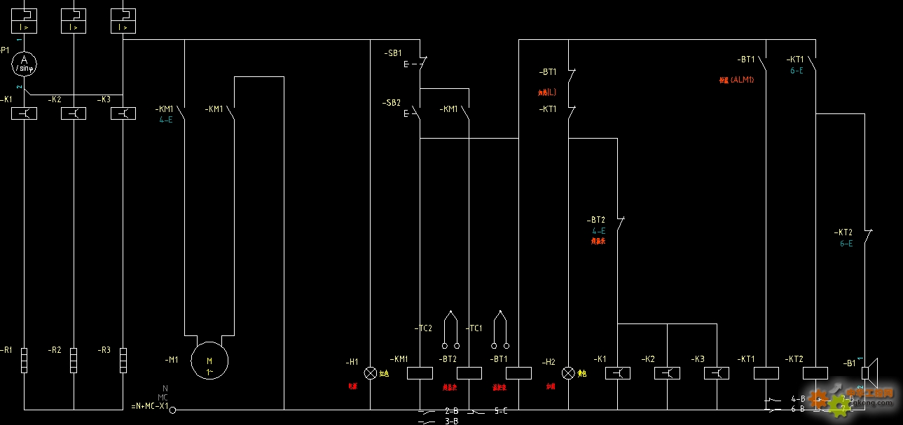

发表于:2016/1/5 16:56:45
把风扇电机线路补上来了
