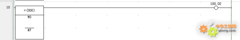

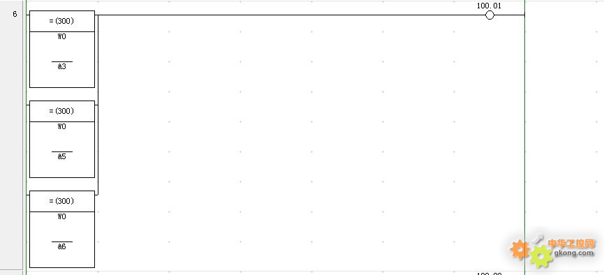

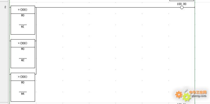

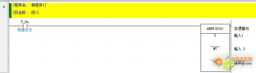

将三个指示灯接到PLC输出端,要求按SB0 SB1
SB2任意一个按下时,灯L1亮,任意两个按下时L2亮,三个同时按下时L3亮,三个按钮都不按则灯都不亮。
欧姆龙PLC 求老师们帮帮列出梯行图

用PLC统计有多少个输入点有输入,根据个数判断该如何输出。

以下是引用無理2016/1/5 9:23:42的发言:
初学着 帮帮忙
你以后千万不要入PLC这一行啊,否则又要拉低这个行业的平均工资了。
一共3个按钮,满打满算也只有8种状态,就算一行一个状态,别说初学者,连幼儿园都会了。
首先,通过与操作得到要控制的按钮的状态。

然后,通过读取的按钮状态判断:
按钮状态  001 010 100   那么点亮L1   100.0

按钮状态  011 110 101  那么点亮L2  100.1

最后,3按钮都按下时,也就是111  点亮L3  100.2
