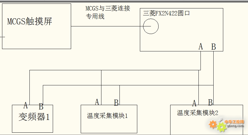

我的原理图是这样的,如图所示:

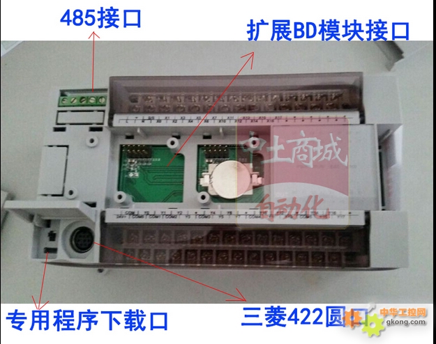

① 有触摸屏一个,同时也买了与三菱FX2N通讯的专用线,这个线一端插在MCGS后面的COM口,另外一端是个圆口,叫422口。
② 三菱FX2N用的是国产的,其如图所示,其中一个叫扩展模块,如图所示:
我看到上面有个485接口了,是不是可以直接将我的多个温度采集模块直接走modbus—RTU协议与PLC连接,那个扩展模块应该不是我需要的吧。

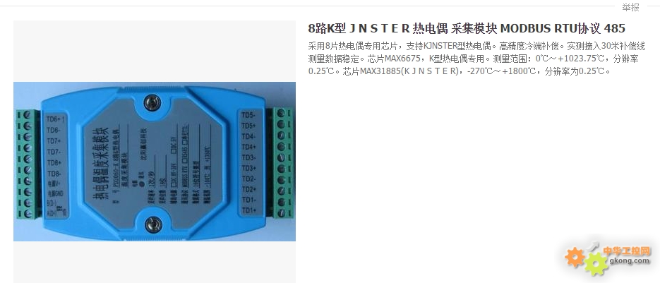

③ 温度采集模块
温度采集模块如图所示,是支持Modbus—RTU协议的,走485通讯。

只要你的变频器也是485Modbus—RTU协议就不要加模块了

大部分变频器都支持485通信的,应该不有再加模块了

通讯模块不需要加,你的原理图是正确的
触摸屏直接与变频器通讯是用mcgs的com2口连接变频器的485.

呵呵;你用的山寨货,有些功能还是找供应商吧;
毕竟与真正的三菱是不一样的;

要模拟量模块,这价格也高,山寨的质量也保证不了

1、可以不用加FX2N-485BD,变频器和其他几个温度采集模块都和PLC自带的485通信口通信;
2、触摸屏是可以直接和变频器通信,物理层一般为RS485,通信协议一般多为MODBUS RTU(也有些变频器是自己的协议)
3、网上实例很多,但都不如自己亲手动手得到的收获多

三菱不带MODBUS功能,都是山寨厂家自行开发的,还是问问厂家靠谱
