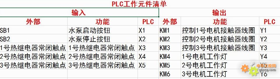

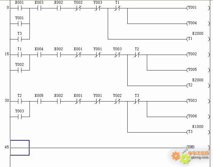

小杰学PLC,用的是三菱PLC,请大家指教,谢谢!
第一题是这样的,三台水泵,开机启动第一台水泵,并第一台工作灯亮,20分钟后停机灯灭,启动第二台水泵,第二台工作灯亮。第二台工作20分钟后停机灯灭,启动第三台水泵,并且第三台工作灯亮。第三台工作10分钟后停机灯灭,再从第一台循环。
我这样设计程序对吗?有什么问题,请大家指教。谢谢,辛苦了。

定时时间不对,T1,2,3,是100ms的定时器。

实际电路中热继电器要用常闭触点,比常开触点可靠。

一般功能可以实现了,实际中考滤的问题还有很多,学习只要能理解指令怎么用就行了,实际中要考滤安全部分,比如说到第三台运行时,谁突然又按了一下起动按键,效果又会是什么样呢?

可以运行(或仿真运行)一下程序,看能否实现要求。

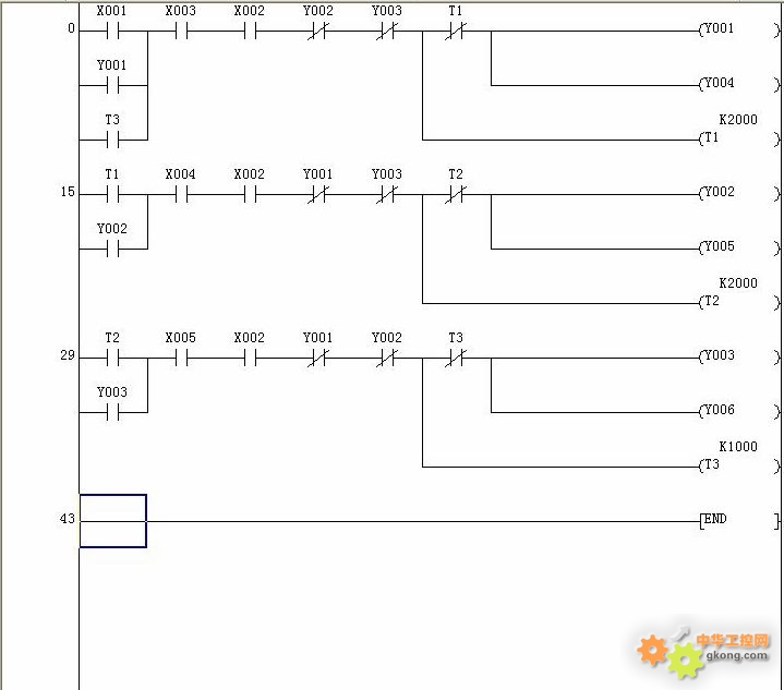

师傅,我这就去改一下,改好了,再给您看一下。。。师傅,我后来想了一下,2和3运行的时候按启动键是不起作用的,因为程序里Y2/Y3运行的时候,Y1线路因为Y2/Y3的常闭跳开了,所以按启动键是不起作用的。但我改了一下,把启动键的X1常闭加到Y2/Y3控制程序里,这样更安全了吧。。。
师傅这样改对了吗?谢谢!

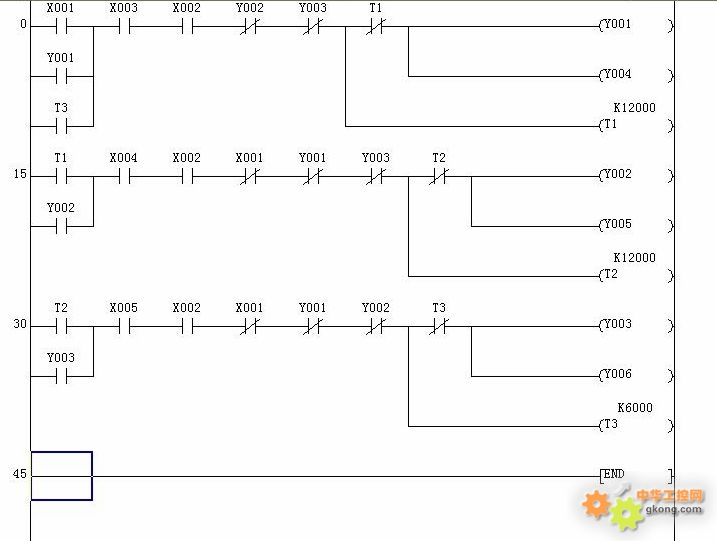

2000*0.1S是20分钟吗?谢谢师傅

20分钟是1200秒。这不是plc知识了

谢谢师傅。我再改,师傅这样改对吗?谢谢。辛苦了。

如果是循环运行采用步进梯形图比较好,可以看一看编程手册。
