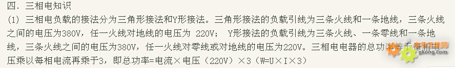

刚才在网上看到一些资料,是这样说的:
如果是这样的情况,以下结论是否成立:
因为是三相220V,线电压是110V,即每相对地或零线电压为110V,为单相交流电压220V的1/2,那么每相线径可以根据单相220V所选线径的2倍来计算。
举个粟子:
通过您这个公式计算所得的总电流为210A,每相所需电流=总电流/3=210(A)/3=70(A);
70(A)的电流如果是单相220V的情况所对应的线径可以选择16mm^2,那么如果是三相220V的情况,每相的线径应为32mm^2或以上,所以结果应选择35mm^2,如果留出余量,则可选择50mm^2线径的电缆,三相五线制则是3*50mm^2+2*35mm^2。
