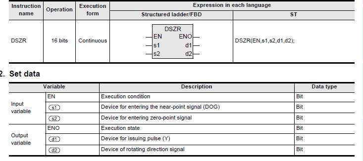

我指令d1和d2我应该指向那个位。我用的是Modbus通讯控制一个伺服驱动器

三菱的这个好像是原点回归指令,要是英文不好,还是看中文版的编程手册吧。D1是脉冲,D2是方向

我找不到中文版的编程手册
我用的通讯做的,不发脉冲,这个应该怎么设置

这个是带DOG搜索功能的原点回归指令,后面那两个是位元件,一个是脉冲输出点,一个是控制方向的输出点。

我控制伺服是用通讯做的,不是用脉冲控制,我PLC和伺服连接的只有一根485通讯线,还有就是伺服产生的报警输出接到PLC里面

这个不是通讯的指令……

通讯指令加扩展卡用MODBUS,或者RS指令。
