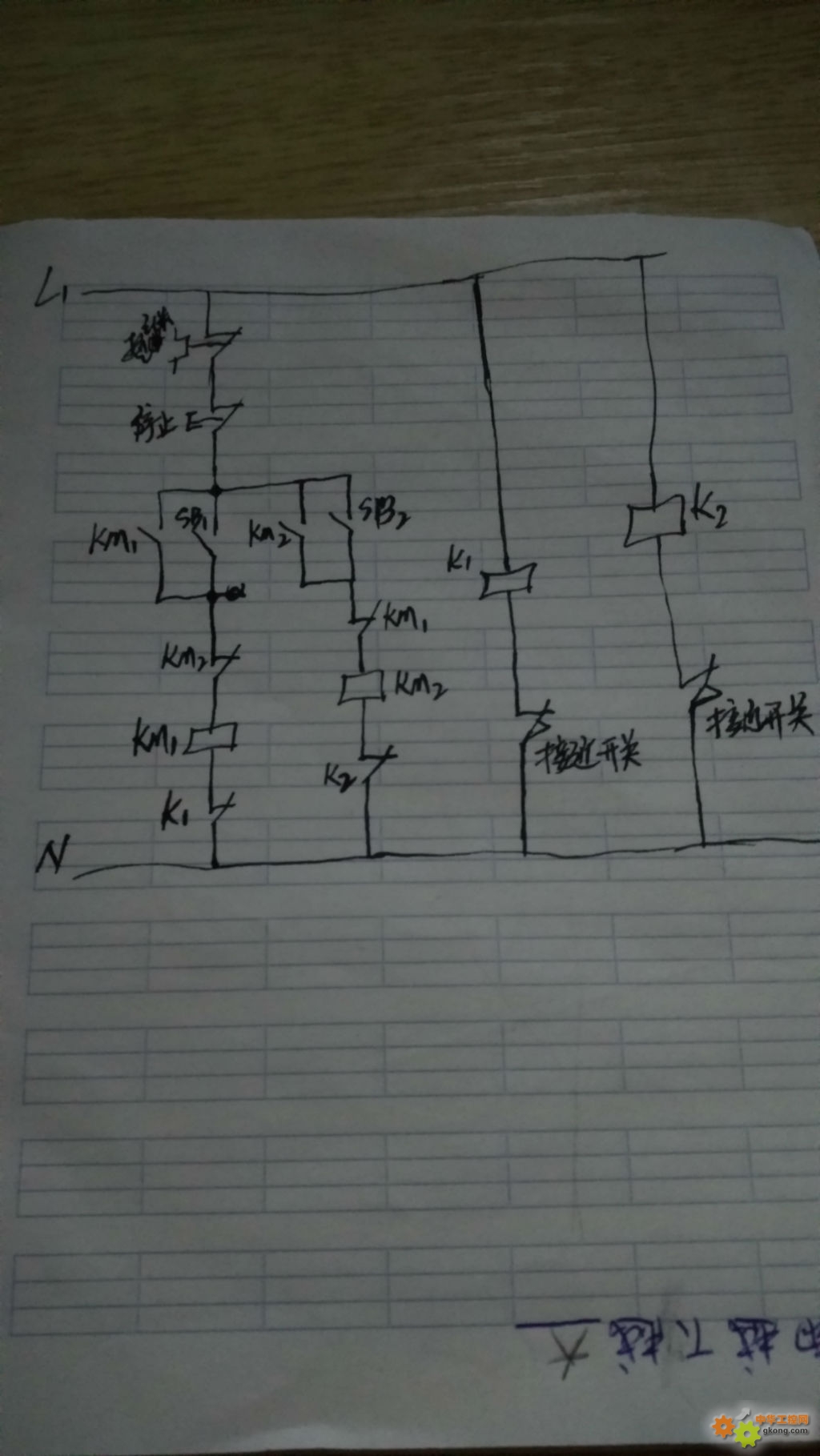

接近开关和K1,K2的线圈老烧坏的,检查线路没见有什么问题,换了好几个都不行。希望各位帮分析下是什么原因造成的。

检查接近和中继线圈电压,有可能接近电源和中继电源不是同一相而烧坏。

接近开关的导通情况有无影响、断开时线圈的感生电压有无影响(按说接近开关内有一定保护)、容量是否足够,等。

两种都适合宽电压,应该是质量问题。换个好一点的品牌看看。

继电器烧线圈比较少见,电压等级对不对?

接线是没问题的换质量好一点的接近开关

用什么接近开嘛?装一个机械式的行程开关,解决你所有的问题。
用接近开关来控制继电器,本来就是没事找事做。那点点东西的负载就只有那么大一点点。

建议改用行程开关,用220的接近,故障率较高。

AC220V两线制的接近开关,表示没见过。。。
