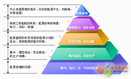

2、系统建设目标
炭素企业能源管控中心系统以安全稳定、经济平衡、优质环保、提高劳动生产率为主要建设目标, 系统目标如下图:

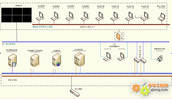

3、系统结构图

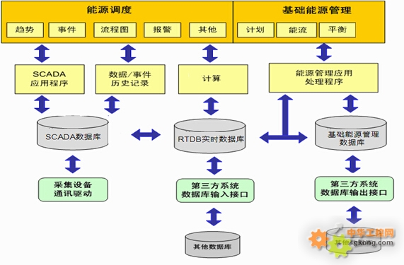

4、系统功能结构图

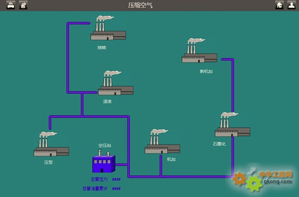

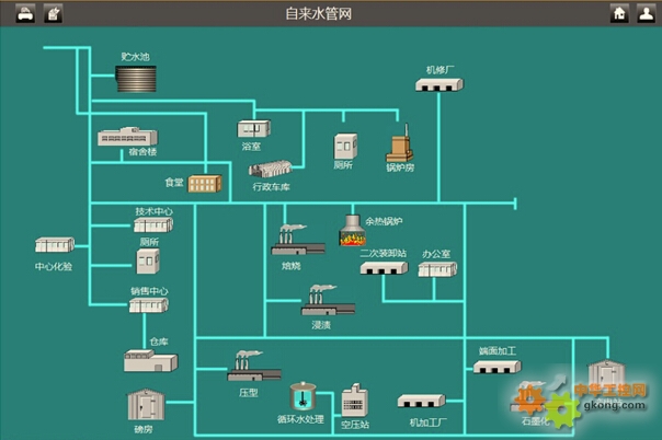

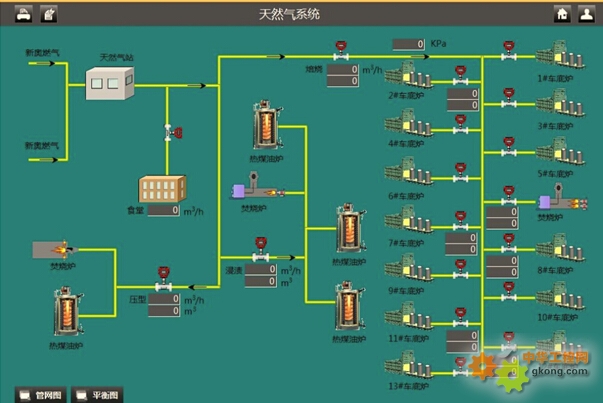

5、能源实时数据中心
能源数据遍布于全厂生产的各个环节,分布于广泛的生产地域范围,由于能源管控对能源数据的完整性,实时性,可靠性、有效性以及可维护性等,提出了很高的要求,基于紫金桥实时数据库建立能源实时数据中心,实现数据采集。实时数据采集范围包括:全厂生产工艺系统监测点,包括焙烧,浸渍等工艺;天然气系统、电力系统、水系统三个能源子系统。
6、能源调度监控系统
计算机系统包括服务器系统和操作站系统;服务器包括实时数据库服务器、历史服务器、应用服务器、Web服务器等;操作站包括调度员操作站、工程师操作站等。软件平台采用紫金桥实时数据库平台并集成SCADA系统完成能源数据采集、处理以及能源调度监控的应用功能;
7、基于紫金桥实时数据库主要完成如下应用功能:
1)能源实时数据分析和处理;
2)能源实时数据的共享。
基于紫金桥SCADA软件主要完成如下监控功能:
1)完成能源数据采集和基本处理;
2)完成能源生产工艺、管网以及设备运行状态监视;
3)完成历史数据的归档记录和查询;
4)进行报警、事件等异常处理;
5)进行数据的配置管理;
