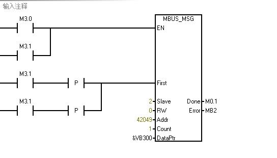

现在我用SMART的PLC,想读伺服驱动器反馈的脉冲数;由于脉冲数是高四位和低四位组成的。这个怎么去读。

VB300只是一个数值,怎么读两位呢?

发表于:2015/12/26 10:10:07
VB300只是一个数值,怎么读两位呢?

COUNT=2

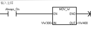

发表于:2015/12/26 15:08:17
那是不是从42049到42050两个值?那怎么存呢?读出来后怎么存储?

不说其他的了。
1个字节是几位?

VB300是plc里面存储脉冲数的起始地址,count=4,读VW300,VW302,VW304.VW306即可
