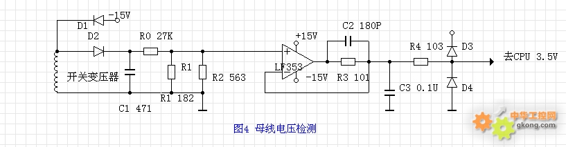

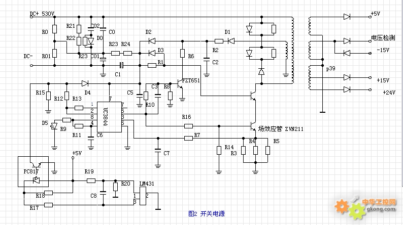

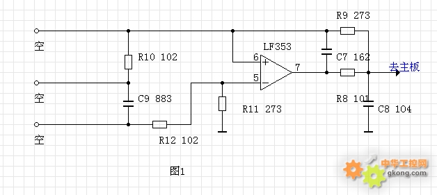

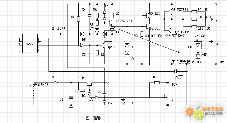

发几张自己绘制的欧陆620(584)变频器电路图图片,图片1这个电路不知道是做什么用的请大家帮分析一下。

图1 应该是没有用的吧,看着输入都没有接,乱猜的
不过非常感谢楼主的图,虽然现在用不上,但还是下载保存。抄板真的很辛苦,顶一下。

发表于:2015/12/27 21:44:54
可以理解为自激震荡,输入阻抗高,小电流也能产生高电压

发表于:2015/12/28 8:26:41
回复 #6楼 梅豆苗
这三根空线都是在印板上走了很远,我也认为是感应之类的,相当于小的电容,但究竟是起什么作用呢?
