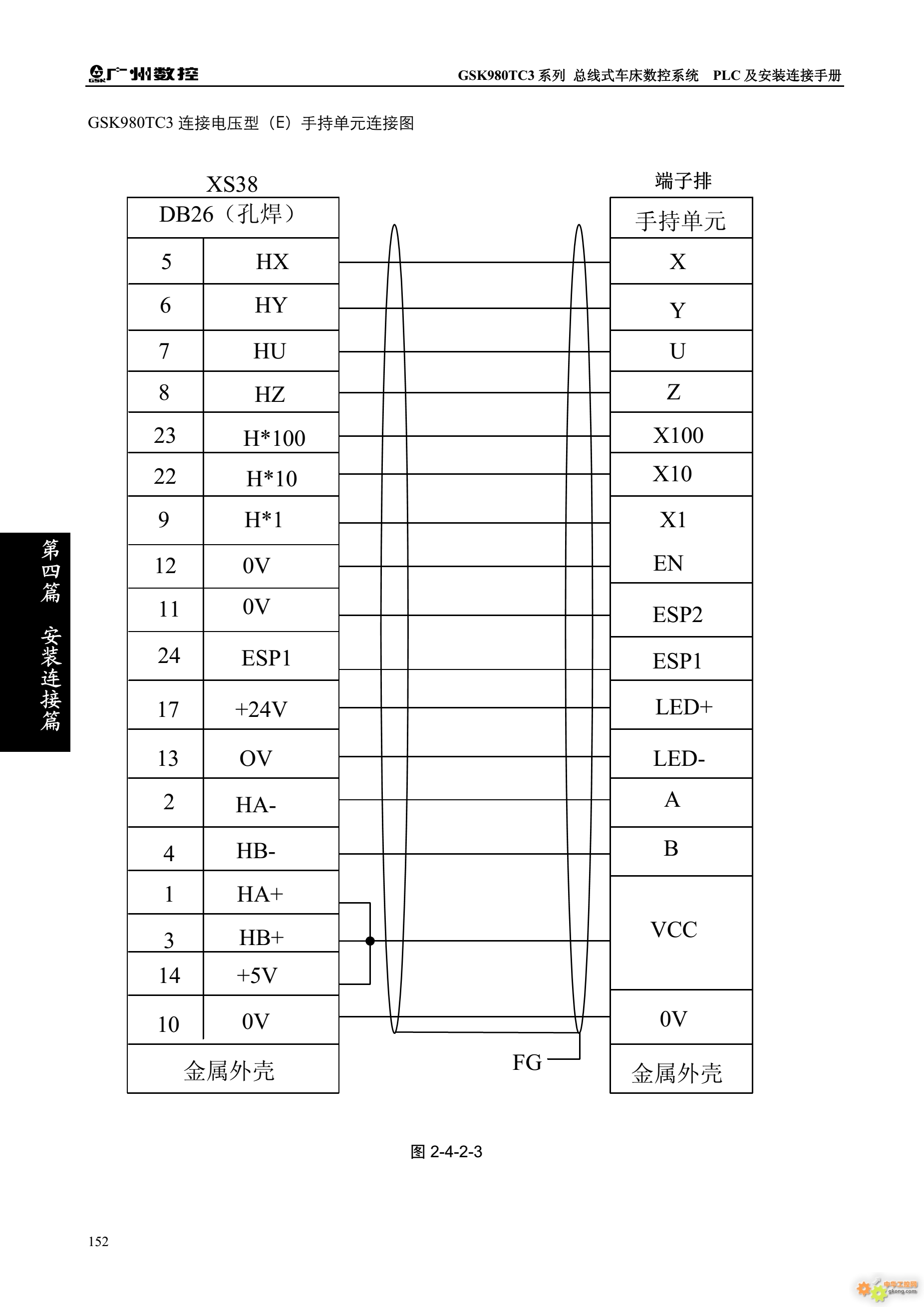

是不是只是焊法不一样而已?手持单元本质上却是一样的?

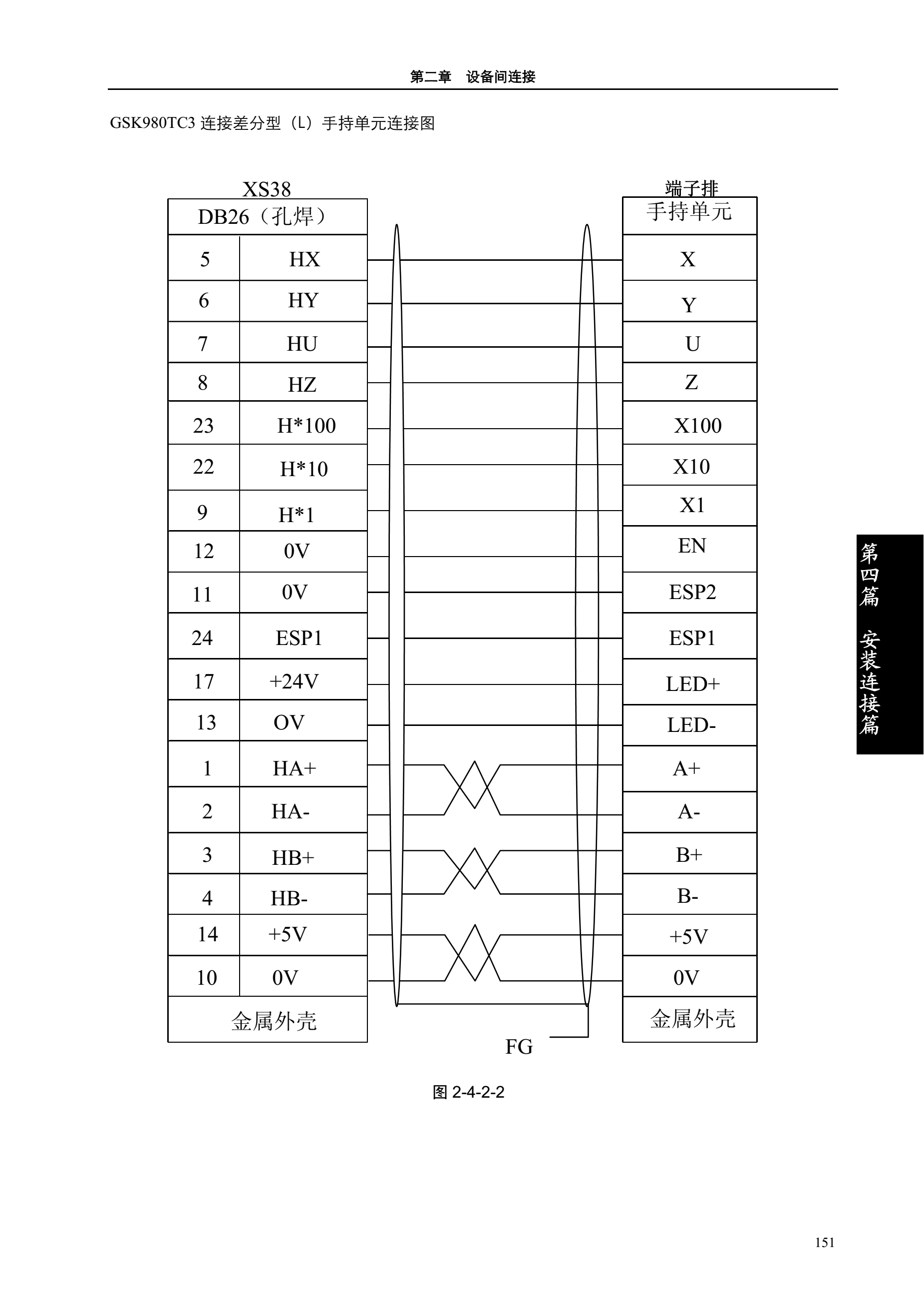

建议百度差分和单端.

明显接线方式不一样啊·········不明白楼主想问什么了。

看图接线有区别;或者核对后,按图接线即可。

建议百度差分和单端
