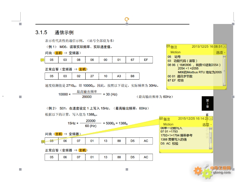

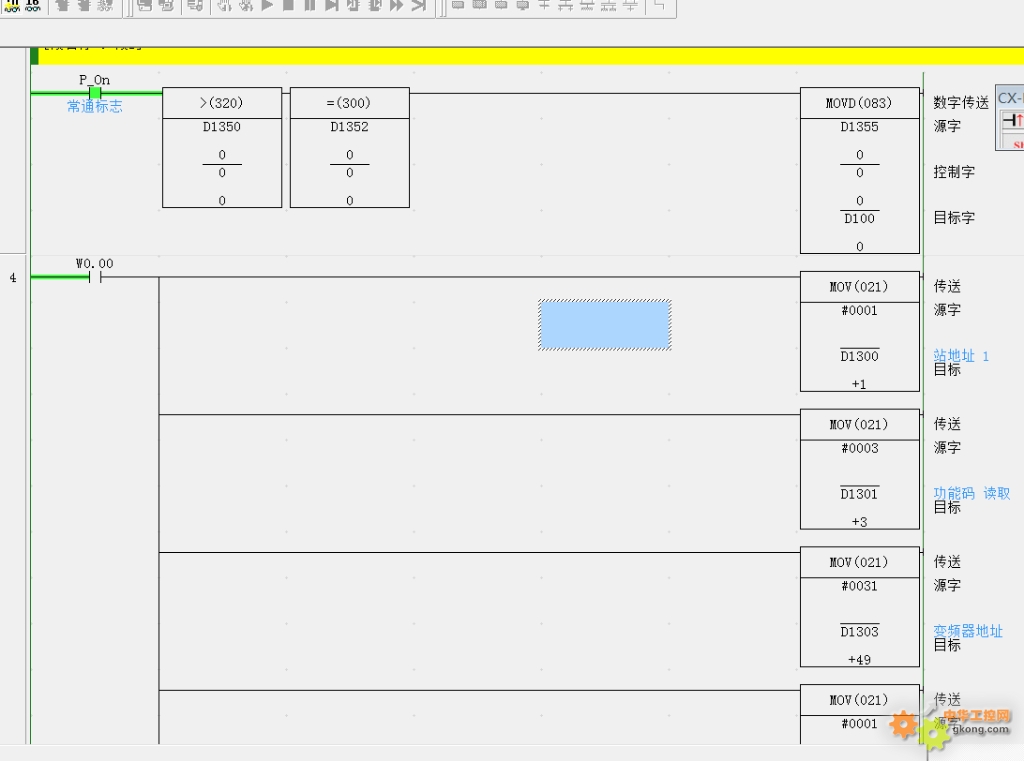

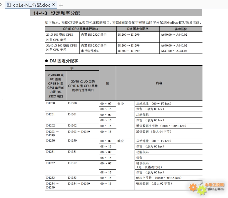

有变频起的 MODBUS 帧
有PLC的 D 区固定分配
还有自己写的程序
为啥就是通讯不上啊

发表于:2015/12/25 18:06:20

发表于:2015/12/25 18:07:43
[upload=jpg]/uploadImages12/25833d0d980c5d41ee79632f32b7194e008002f9.jpg#QQ图片20151225180219.jpg[

发表于:2015/12/25 18:49:49
富士变频器都是RS485通讯,你贴出来RS232的地址分配干什么?

发表于:2015/12/26 8:44:52
回复 #3楼 佳期如梦1128MpzNK@qq
什么? 232? 不是直接加个转换就行了吗?
