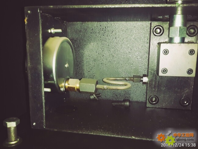

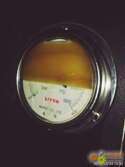

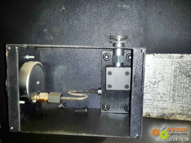

油壓錶漏油,裡面出現泡沫。為什麼會這樣壞?還有,那個調壓球閥,向哪個方向能減壓

密封的地方漏的吗?

是不是本来表里有油,又漏油进去。

压力表里面的曲张管爆了漏油。

这个表需要更换了。

表换一个就是,调压阀一般顺时针调大逆时针调小

减震表换一个就好了
