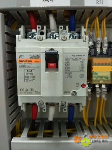

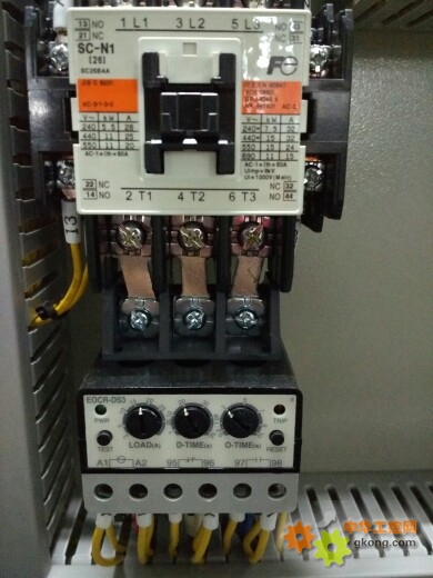

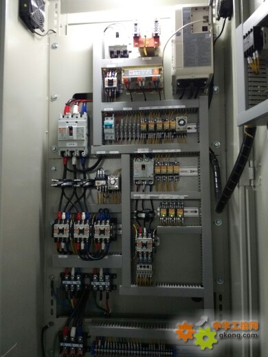

公司近期购买了一台粉碎机,用来粉碎塑胶薄膜的,在完成了你接线部分后,开始进入调试阶段,首先介绍下粉碎机的组成部分:风机7.5千瓦(用于碎料吸出),粉碎机37.5千瓦,塑胶薄膜送入机2.2千瓦。首先整个机器的控制被设计成了顺序启动,也就是风机启动(三角直接启动)完成后,粉碎机(星三角)启动,然后送入机(变频器)启动。当我开启风机后,瞬间热继(设定16安培)断开,当我断开控制电源,强行送电,40安培的空开断开。经过一系列的检查都没有找到问题,今天早上我把40的空开换成150的,测得启动电流350安培,稳定电流140安培,三相均衡。后来将连接风机的电源线断开,继续开启粉碎机,送入机,送入机过载报警,检查变频器输出端子与外壳存在250伏直流电压,将电机侧接线改为星形,可以启动。那么,请问,我的风机是什么毛病?送入机是否正确?

查查各个电机铭牌  看看额定电流是多少

一个7.5KW的风机启动电流350A稳定电流140A正常吗,肯定不正常。查找风机的原因。至于送入机星形接法应该是正确的,可以查看电机铭牌。

7.5kw电机,正常电流不会超过16A,一般在14~15A左右。如果启动时40A开关跳闸,那应该电机有问题了。估计是电机头尾接线不正确。
37.5kw电机的正常工作电流应该在75A以下,超过太多可能也会不正常。同样也要检查电机首尾是否正确。
按你的总功率计算,最大总电流不会超过100A,顺序启动,最大瞬间电流也不会大于250A。

风机额定电流16,粉碎机72,送入机5.2

37.5千瓦电机可以启动,送入机变频输出端子与变频器外壳存在250的直流电压正常吗?

送入机铭牌没有标注接法,变频器输出端子与接地端子在未启动状态存在直流250的电压是怎么回事?

以下是引用wushulin在2015/12/24 13:02:40的发言:
星三角启动电流是额定电流3.5倍左右(如果是锤片机粉碎机的话可以达到4-4.2倍启动电流),那么最大电流能不能超过250呢?

变频器外壳是静电吧,接地应该没有的

塑料粉碎机多为齿式,就是滚筒上装了密麻麻的那种尖齿,空转时只是带带动了这个滚筒。就算是大于250A,也不会超过2s才正常。
我的说法也是有点问题,确实是有大过250A的时候。
