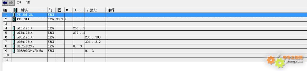

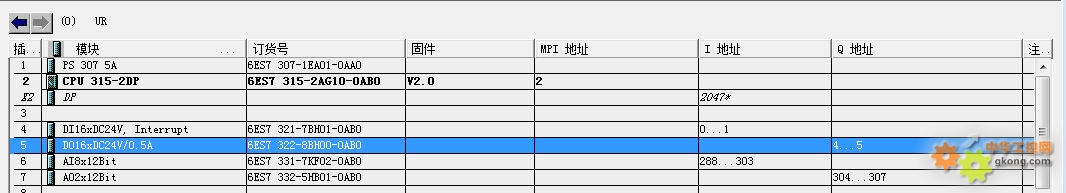

图中DO 的地址是 4---5 意思是我程序中做的Q 的地址也是从Q 4.0---到Q 5.7 . 如果我设置了 Q0.0----Q1.7,即使程序执行,但是现场的模块也不输出,是这样吗。还有,如果我设置了 Q0.0----Q1.7,往 CPU 中下载程序时,cpu不会报错吗》 搞不明白。

是这样的。
楼主组态的要和程序中对应才可以用。否则肯定没输出啊。

如果我设置了 Q0.0----Q1.7,而硬件配置是 Q 4 到 5 往 CPU 中下载程序时,cpu不会报错吗》 搞不明白。

第一张是默认地址,是可以修改的,只要不重复即可,然后设置和程序对应就行了,不会报错的
