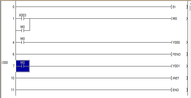

GX works2 中断无法响应

为什么 闭合X003 中断不响应

断开X3后,Y1才输出

不行啊 无论断开还是闭合 都不响应

这个程序用不着中断吧

我就是 随便编了一个 主要是学习一下 中断指令如何用

我是随便写的 用来学习

你用拟真?中断要用实机才会触发~

好吧 我算是明白了 多谢
