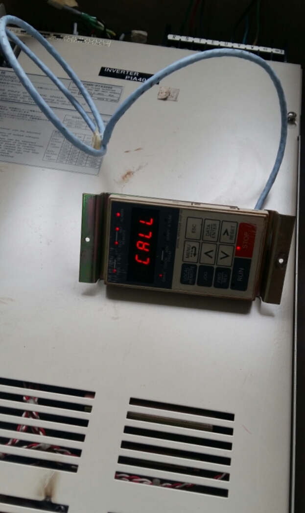

上就报CALL通信等待中!有修过这种故障的吗?

不是面板就是板载通讯芯片

你那个OP面板怎么看起来像东元的?
