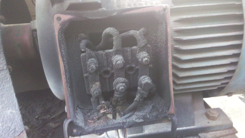

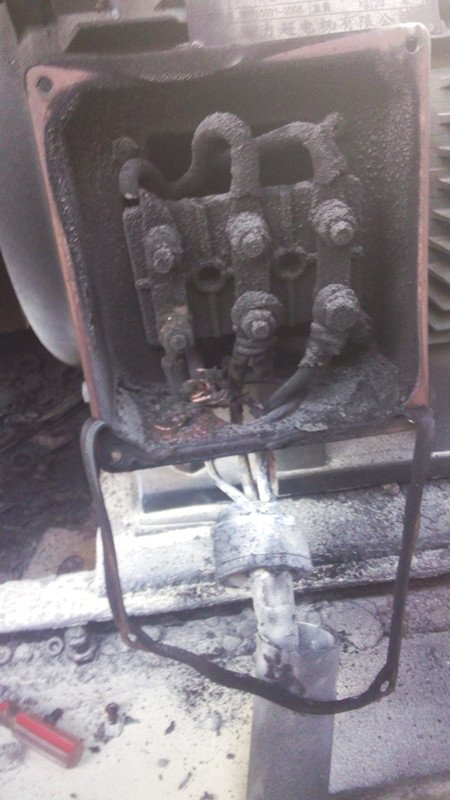

我厂三相四线架空线发生瞬间短路了,同时一台55KW的电机烧毁起火,别的电机和用电设备都没事,就是这台55KW的电机功率最大,请问是架空线短路引起电机烧毁还是电机引起架空线瞬间短路的?好像是一相与零线之间短路。事情是有人看见室外架空线晃动短路打火,听见响了几声叫我去看,不一会就有人打电话给我说锅炉房55KW的引风机电机起火,我到现场打开接线盒拍的下面照片电缆起火被烧过,电机现场的125A断路器和热保护都没有跳闸动作电机进线是35MM的电缆。可以说下原因吗?你说超大的短路电流导致电线震荡,主要是现场只有电机烧了,控制线路和元件都没损坏,125A断路器也没跳,要是超大的短路电流不可能125A断路器不跳,也不损坏控制线路和元件吧。还有当时有刮风的。打开电机看了只烧一组线圈。

好像有关系

估计是缺相导致的烧毁。

感觉有关系,特别是重载,轻载可能不会。

瞬间短路,是不是说短路后随即正常;不知会不会引起瞬间过电压或其他情况,或者是不是巧合,等。

瞬间短路应该不会烧负载,合适的断路器会跳闸保护。

是先烧电机还是先烧架空线呀?

这个也分不清了,不可能电机烧了引起架空线晃动短路吧!
