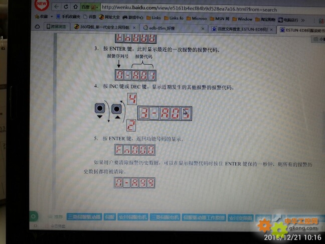

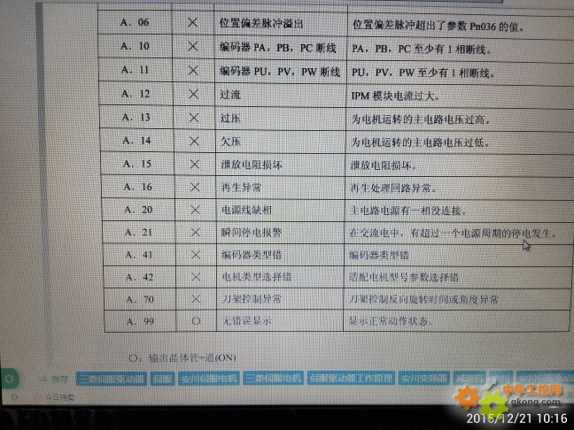

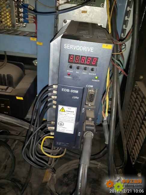

制器開機報警A20,經檢查,也沒看見缺相處。等伺服控制器充分放電后,開機正常。但不知何時又會出現此報警。請問改從何處下手解決此問題

这个样子可能要去送修了

更换伺服线

有时是伺服马达上那一小节伺服线线接触不良了,可以开机后摇动马达出来的那一段线看看是否报al20

1、接线端子没有压紧;
2、线路隐性断线,就是多股导线铜丝断了但是还搭接在一起,震抖就断开.....;
3、接插件弹性不良导致接插件震抖瞬间断开......

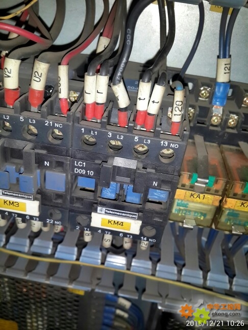

主电路是否有不良器件,比如断路器

回复 #8楼 fuhuafeng72
完全沒問題,今天新換的接觸器
