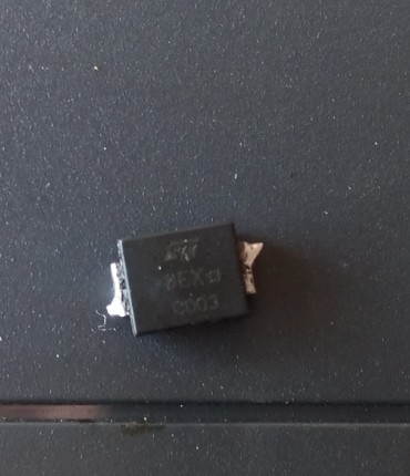

求告知这个是什么?怎么测量?

应该是瞬变抑制二极管

1楼正解,可不知丢多少v的

像是个二极管

这个东西,大多在IGBT的G-E间。应该是18-20V之间导通。用18-20v 的稳压管代替也可。

测量,串一个200欧的电阻,加可调直流电压,同时测它2端电压,调压,直到电压不变,此时电压即为导通电压。正反都测。

首先你必须保证元件是好的才能测量,测试方法就是稳压二极管一样测试

我也不知道好坏。就是不知道怎么用万用表量

可以用万用表测试好坏吗?

怎么用万用表测试好坏啊?
