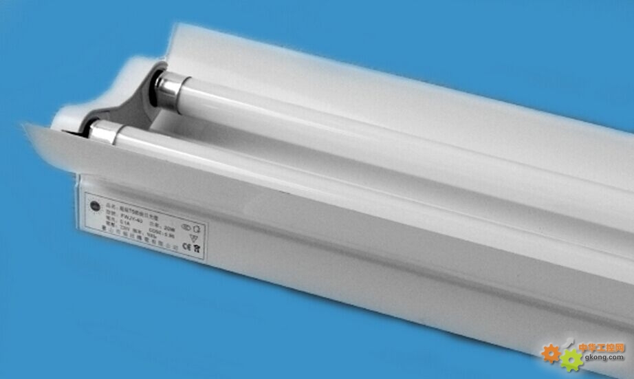

   我们这里有一些双管灯,其中一个灯管带有应急灯的功能,也就是停电之后或者关总闸,其中一个灯管能延时亮几分钟,但是关灯的开关,两个灯管都是同时熄灭的。
    以前我就发现每个灯具都有一个灯管不亮,都是灯管一头灯丝处发黑,我也不知道是不是带应急功能的那个灯管,和应急电源有没有关系,全部更换后,过了两三个月,我发现又是这些灯管不亮了,还是一个灯管一头灯丝处发黑而不是两头灯丝处发黑。  如果是某个灯具的某个电源坏了, 还有可能, 但是如果是很多个都是这样的问题, 那可能就是灯具先天性缺陷了。这几个月,我们都是人走熄灯, 包括应急电源也是只要关灯就灭的,为什么不带应急电源的灯都是好的,只要带应急电源的灯管寿命就这么短?

灯管 也不是在一个地方买的,原来是去灯饰店买,后来又在网上买了两箱

1、灯丝电流有关…
2、灯管荧光粉有关…
3、灯管生产工艺有关…
估计与第一个关系较大…

应急灯内部有电池组,有升压电路,需要知道应急灯具的使用情况如何,是否备用电源常常被停电而导致的频繁启用。

楼主要是不提到,还真没想到,确实是这样呢,这样的灯管确实很容易烧

估计是启动频繁

感觉是灯具方面的缺陷吧。

那种简易的应急电源可能在工作期间一直对灯丝执行加热,那个位置的灯管肯定提前老化

不知应急灯灯管,是不是一直由应急电源的电路供电的,或者与之有关系。
