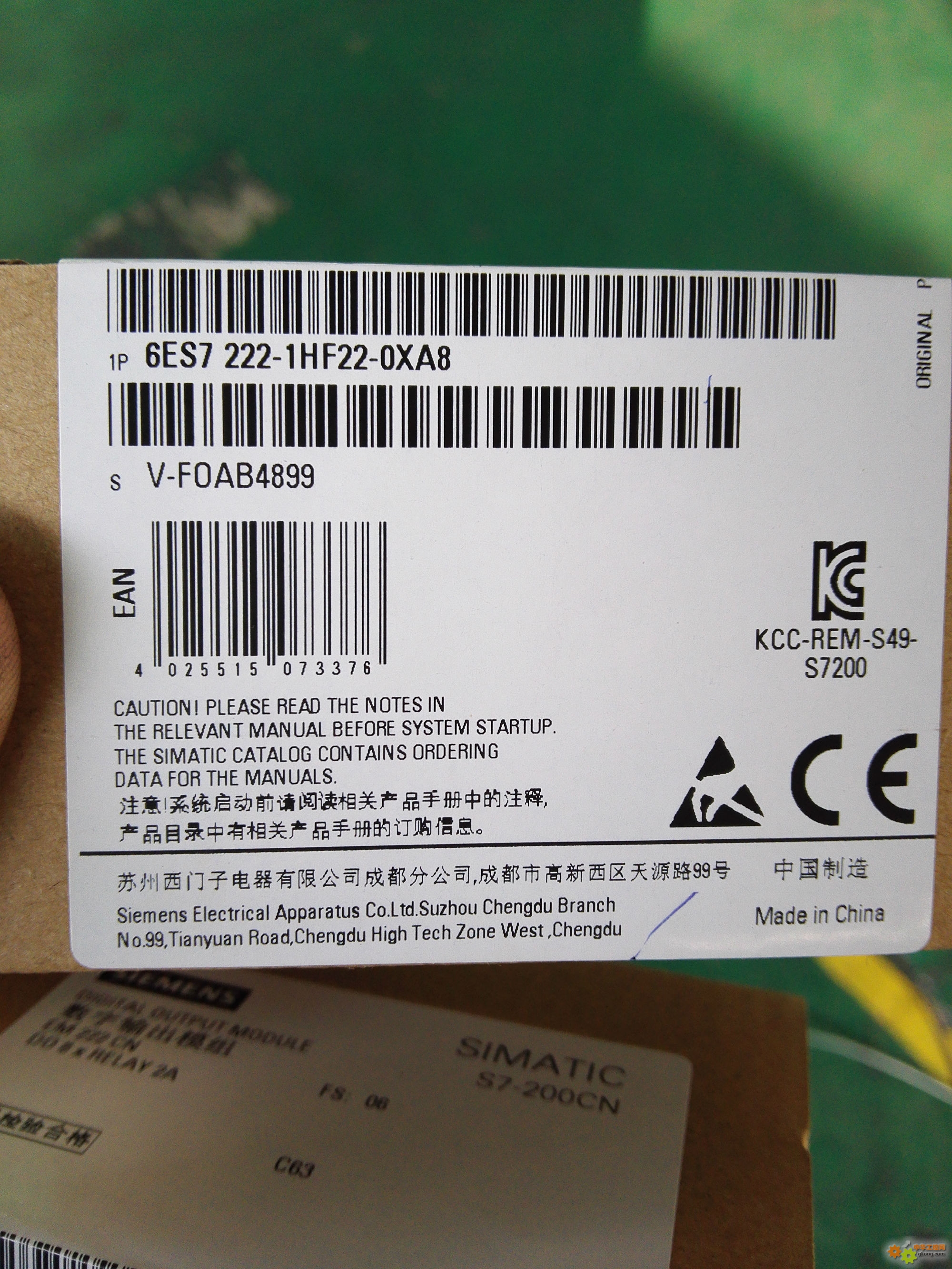

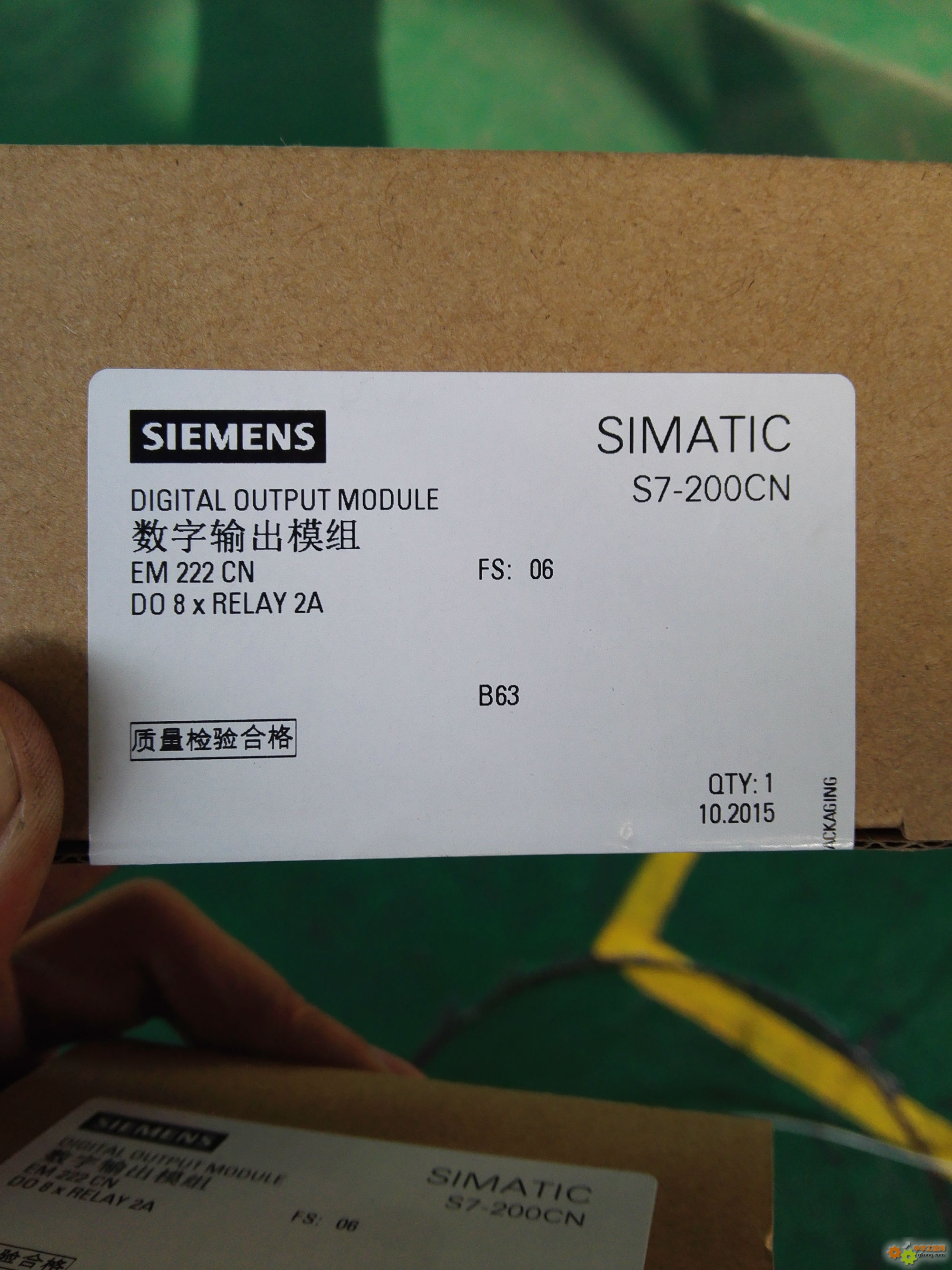

背景交待:本人是维修杂工一枚,上至高端进口设备,下至马桶漏水。目前有一台设备使用西门子的PLC,带三个数字输出模组(买回来的盒子是这样写的),因为电路设计问题,输出点是继电器输出,但动作次数非常非常非常的大,出现的问题继电器触点经常坏,拓展模块经常坏。
求助如下:希望大神帮忙看看,这个拓展模块能不能在不改变现状,不需要改程序的情况下换成是晶体管输出。也就是一插上去就可以用(反正我现在换这个模块的时候就是直接拔掉后,插上一个新的就可以了),求大神帮忙。

你这个还是继电器的呀 不行你换晶体管输出的呀

就是在求问 能够替换的数字输出模组的型号

换成晶体管输出类型的扩展模块,需要改动输出端口的接线方式,不可能购买回来插上去就得的,因为输出类型都不一样。

呵呵;有8点的晶体管输出的,但晶体管直接驱动只能带DC24V的负载,交流的是不能带的,必须加一个24V继电器过渡一下;
至于你说的插上就用,如果是指PLC程序的话,是没问题,同样的8点输出换上没有问题;
你这个定货号为6ES7 222-1HF22-0XA8,如果你要晶体管的,定购6ES7 222-1BF22-0XA8的就OK了;

扩展模块的接线端子是不可拆卸的,更换模块程序是没问题,但接线方式估计要改

200的好处就在这里 模块换上后接线按照程序里的地址对应接就行,但是看你要换个模块 还要考虑现场什么设备 看怎么扩展

负载电流会不一样吧

换晶体管的吧 ,接线要改的
