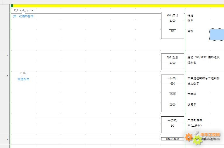

欧姆龙的CP1H PLC 怎么做才能把D100到D200 范围内的存储器的数值都加到一起,不想一个一个的做加法,问下能用变址寄存器和FOR加NEXT来做个简单点的程序吗?帮忙写下程序,拜谢

发表于:2015/12/17 15:22:23
以下是引用1820162015/12/17 15:06:58的发言:
精通富士POD,富士PLC的编程
有问题可以直接电邮:FUJIFA@yeah.net

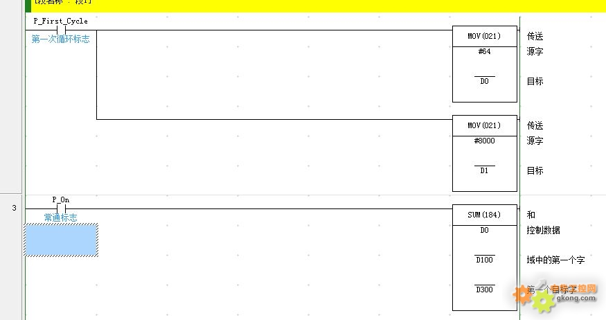

好像有累加指令,直接应用即可

发表于:2015/12/17 15:37:00
以下是引用高雅的雅2015/12/17 15:22:43的发言:
好像有累加指令,直接应用即可
对双字类运算无效(浮点数,双字长度)。

以下是引用fujifa2015/12/17 15:37:00的发言:
好像有累加指令,直接应用即可
对双字类运算无效(浮点数,双字长度)。
谢谢

以下是引用fujifa2015/12/17 15:22:23的发言:
谢谢,思路挺好
