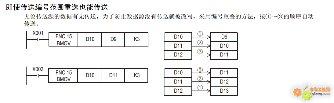

地址重叠时,传送后会把前面的地址数据换掉再传送到下一个地址去,这情况在编程中是不禁允的,所以就要对地址做好合适的安排,避免发生数据传送后发生出错

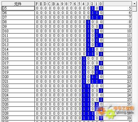

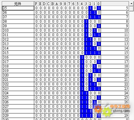

测试程式
BMOV执行前
BMOV执行一次

发表于:2015/12/17 11:06:20
看顶楼结果,可能与传送顺序有关:序号小的寄存器先传送。
比如BMOV D10 D12 K4,D10(5)-D12、D11(10)-D13,此时,D12、D13分别为5、10,再执行D12-D14、D13-D15,就得到了D14(5)、D15(10)。

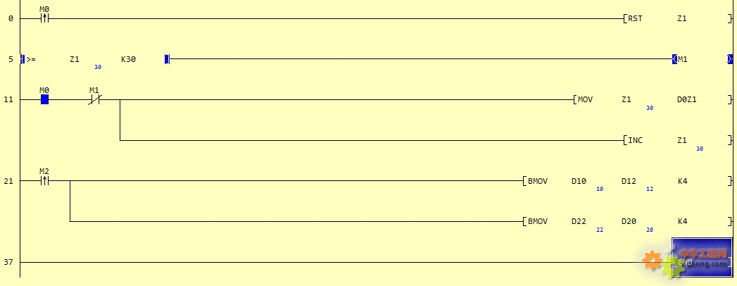

发表于:2015/12/17 11:44:17
补上BMOV指令说明~
顶楼的结果是BMOV指令多次执行的结果
