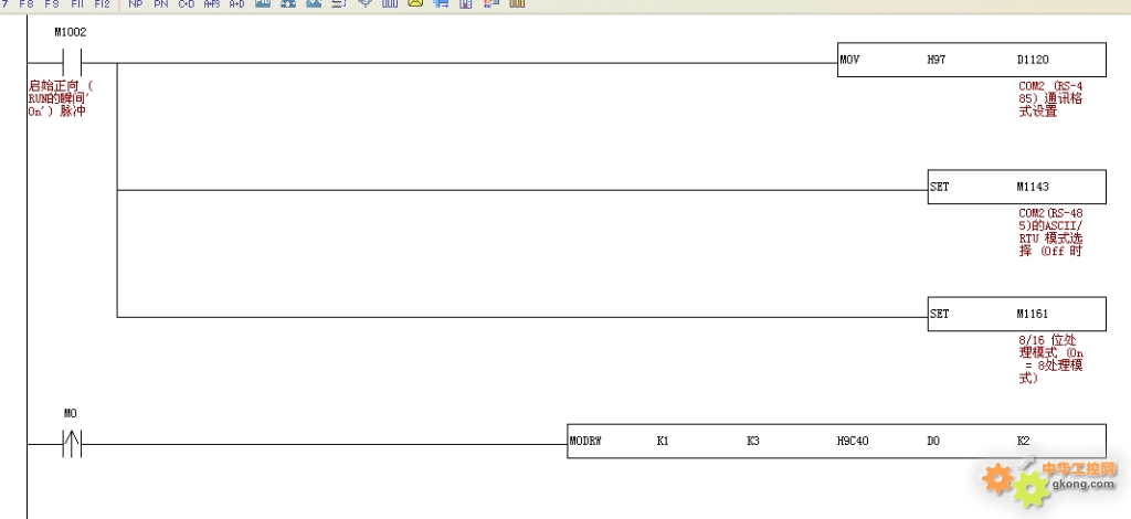

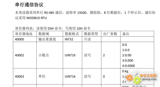

我想读取寄存器 40000里的重量值
读不到数值

应该是模块地址错了,第一个模块地址是K0才对。

这程序写的不对吧。

可详细阅读指令说明;设置正确的话,会不会是执行条件的问题。
