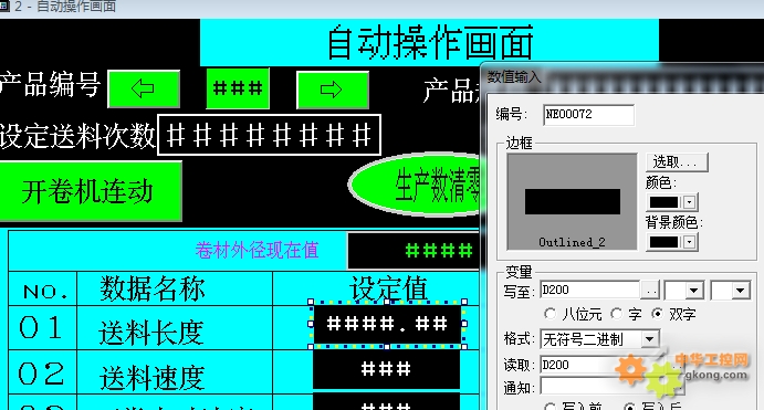

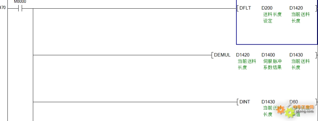

请教各位,触摸屏上的设定数据有时会无缘无故的丢失(所设定的‘送料长度’‘送料速度’直接为0了),据客户那边讲一天会大概有两次不定期的丢失,然后他们再重新设定一下就OK了。我不觉得是PLC的问题。程序也是一直用的,就这一台有这样的问题。大家帮我分析下啊,总感觉海泰克质量越做越差了……

呵呵;与HITECH何干?
数据是在PLC内的,丢了也是PLC的原因,怎么能往屏上赖呢?

发表于:2015/12/16 10:31:02
屏中的数据对应是PLC的地址,应该是你这PLC存储这部分数据的寄存器有问题。

发表于:2015/12/16 10:43:46
PLC使用后备电池的话,先查一下电池是不是没电了;
不是电池的问题,考虑是否有强干扰;
没有干扰的情况下,那就考虑是PLC的寄存器有问题了,你可以换到其它的地址试试看;

发表于:2015/12/16 10:48:41
回复 #2楼 ZCMY
但PLC内部数据是靠触摸屏传给它的呀,假如触摸屏误动作将0赋进去呢。

发表于:2015/12/16 10:53:02
呵呵;不去触摸的话,屏会数据写入PLC的可能性为0;
