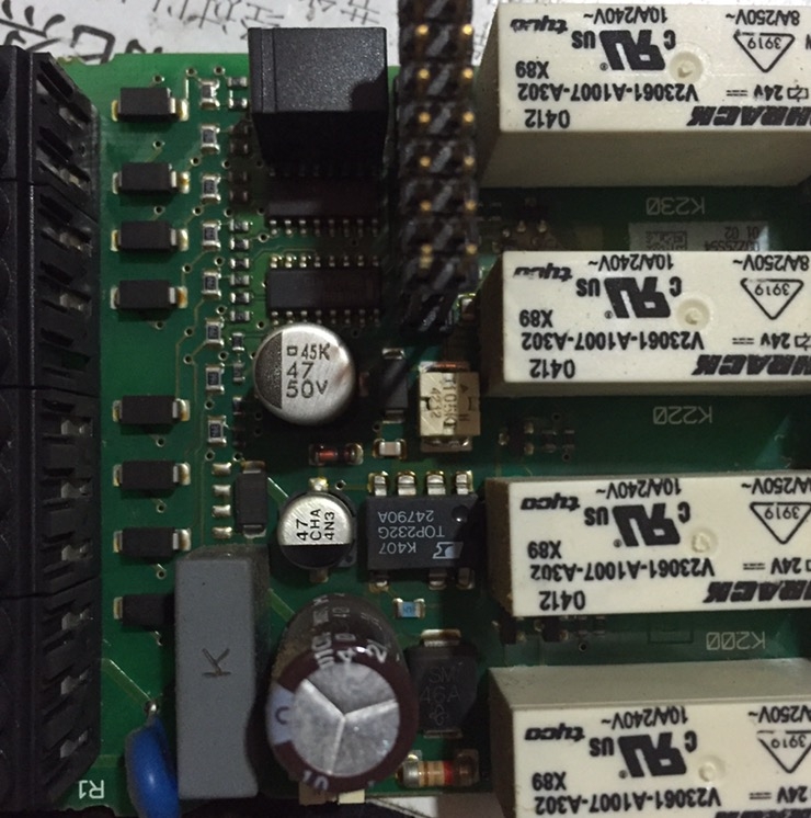

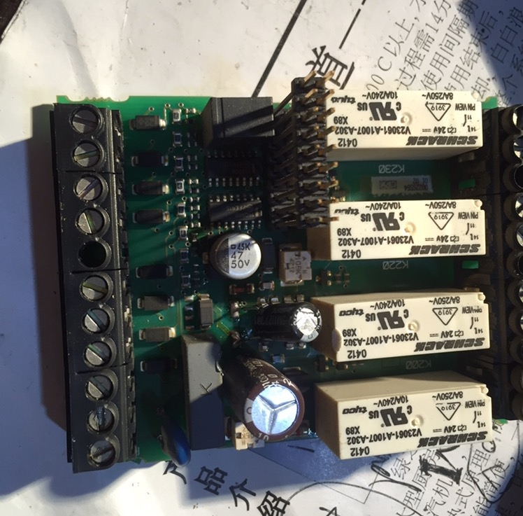

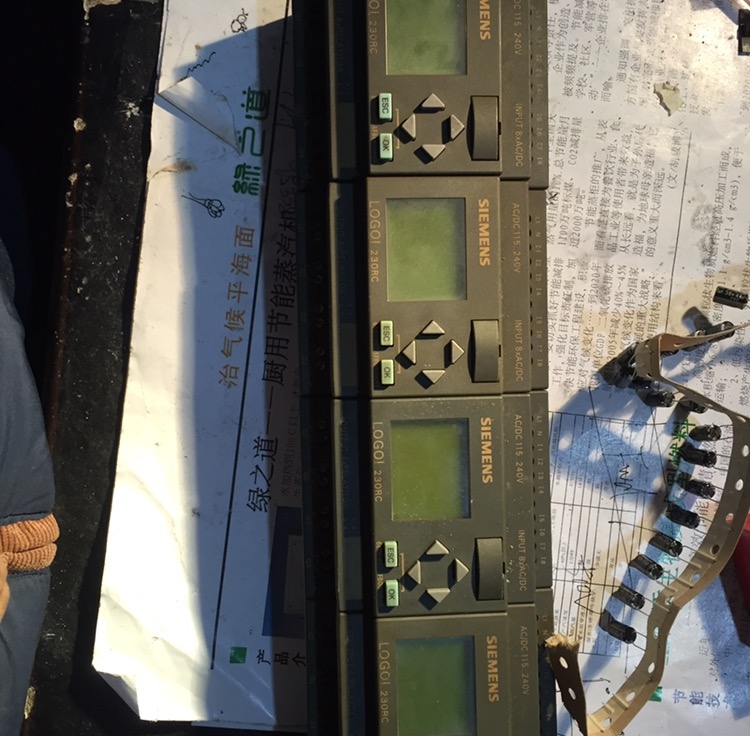

客户送来4个logo说全无显示
问客户使用年限说8-9年了,像这种故障修过几十台了,当场就报了价格。晚上一个个拆开,加热焊台把47uF的铝电解全拆下
换上47uf直角的电容
上电4台屏幕可爱的鼠标头显示了出来。
试动作三台正常,一台程序丢失,用软件读正常的logo发现有密码,用串口监控软件拦截了密码,拷出程序灌到无程序机上,全部修完
